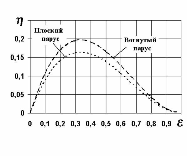

    Ну а как-же вот этот вот график? :faq: [​IMG]
    Давайте всё-таки договоримся, что субъективные ощущения - это не предмет для обсуждения в технической теме. ;)
    А физические величины - налицо!
    У карусели лопасть движется медленнее скорости ветра, а у пропеллера - быстрее лопасти карусели более чем на порядок!
    Если-бы было иначе, то я не интересовался каруселью в принципе из-за её материалоёмкости и чрезмерной парусности! :hello:

    0.5 - быстроходность максимума при условии отсутствия встречно идущих лопаток (прячутся или поворачиваются), киэв примерно 17%.
    Мало зависит плоская или выпуклая, больше от формы. См. Формы тормозных парашютов (макс. сопротивление). Все это в литературе есть. Больше полувека известно и периодически делается разными людьми (с одним и тем же результатом).
