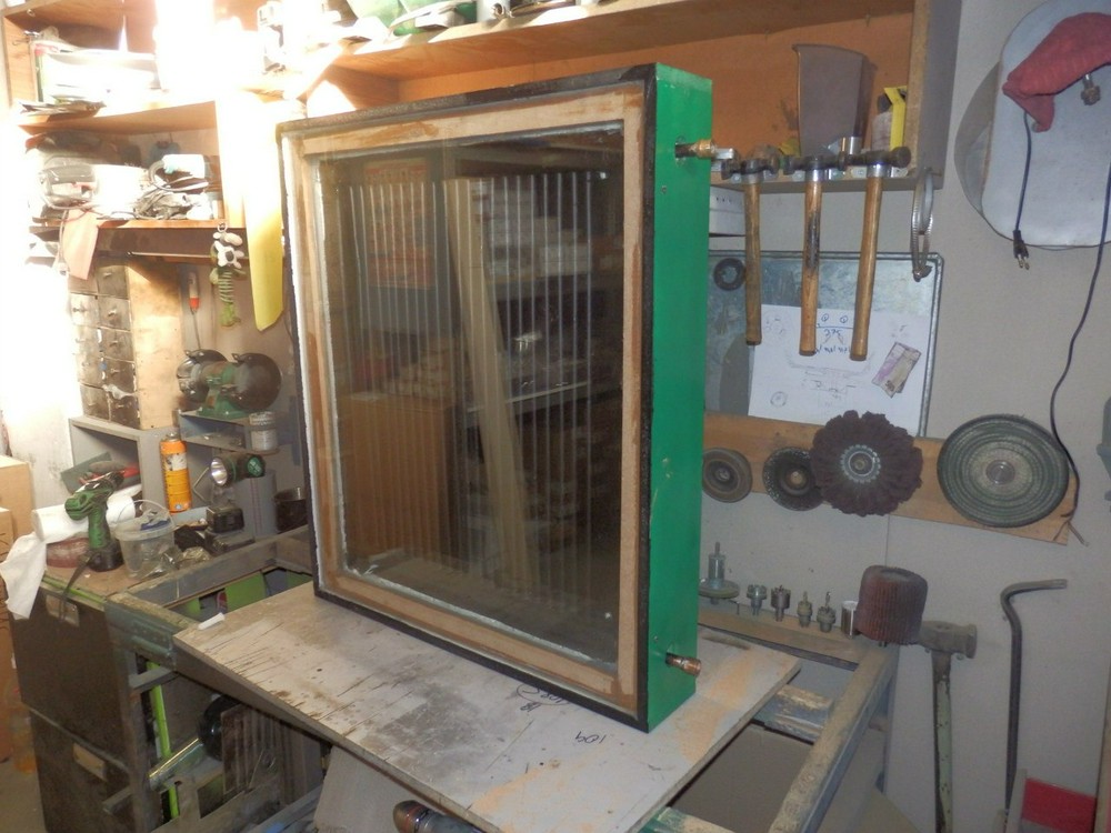

    Тоже хочу попробовать в этом году, когда пойду в отпуск смонтирую систему с бойлером на солнышке. Пока тока для летнего периода, а потом посмотрим.

    Не нашел кнопки редактировать :(. Пенопластовый ящик, радиатор спаян из медных трубок, два стекла, между стеклами углекислый газ.

    Зачем?
    Трёхатомный газ, прекрасно передаёт тепло - несколько процентов по сравнению с воздухом проиграете. Хотите теплоизоляции - заполняйте аргоном. Несколько процентов выиграете. :)
    Но реальный выигрыш не там - сухость газа внутри ящика и между стеклами, хорошая теплоизляция сбоков и сзади, селективное покрытие.
    И пенопласт... будьте осторожны: без воды на солнце не ставьте - поплавится мгновенно. Да и с водой-то - дело такое...

    Да наверное, аргон есть попробую следующим этапом. Сам радиатор находится в атмосферном газе, углекислый только в пакете стекол, как не пропускающий низко волновое излучение.
    С пенопластом уже накалывался, он отделен фольгой из нержавейки и тоненькой двп.
    Такой опыт:
    Маленький спиральный колектор (0,5х0,5 метра) нагревал в легкую ведро воды (7 литров) до 70-80 градусов, где то за час. Там у меня пенопласт и поплыл и моторчик омывателя жигуевский тоже сварился. Моторчик заменял конвекцию. Спиральку из 10 трубочки проще на коленке согнуть было.

    А что можно-ли наверно использовать стекла сK и I покрытием. Нет ли такого опыта у гого. Иль придется разориться на эксперимент ?

    Забудьте про это. :) Пара сантиметров при атмосферном давлении ни на что не влияют. То есть, вообще ни на что - это становится значимым на километрах... Да и поглощает он несколько линий, как экран даже километровой толщины он так себе.
    У Вас в поглотителе медь - для меди есть много хороших способов сделать нормальное селективное покрытие высокого качества в домашних условиях. Вот это повлияет.
    А углекислый газ просто сделает всё хуже.
    Можно.
    Но не нужно: потеряете на снижении прозрачности и проходящего света больше, чем выиграете на снижении потерь. Да ещё и заплатите за это. :)
    Селективное покрытие наносится на сам поглотитель: так и проще, и выгоднее всего.

    Хорошее селективное покрытие? Что можно предложить в гаражных условиях. Можно попробовать травление, цинкование с последующим окислением, поверхносного цинка кислотами, например.
    Расскажите для тех кто любит повозится в своих мастерских.

    Черная медь (оксид меди II, CuO и закись меди Cu2O, на практике при прокаливании получаются обе) не зря "чёрная". Оба - узкозонный полупроводник, практически зеркало в диапазоне нескольких мкм.
    При простом прокаливании в сухом воздухе получается нечто с эпсилон 5-10 (поглощение в диапазоне солнца - около 0.95).
    Есть ещё просто чёрные составы наносящиеся из баллончика, на основе кремния. Есть составы с хорошей селективностью - реклама обещает :) до 20. Но даже десять - это очень дофига и очень влияет на КПД и температуру стагнации.
    Можно просто правильно покрасить. Идея в том, что по законам волновой оптики тонкий (менее микрона) слой краски плохо излучает и поглощает в диапазоне нескольких микрон (если толщина покрытия много меньше длины волны), а вот полированая чистая медь не излучает вообще.
    В то же время в оптическом диапазоне микронного слоя достаточно для почти 100% поглощения. Нанести тонкий слой краски можно хорошо разведя краситель (не пигментный) в прозрачном легкосохнущем растворителе. Можно получить даже очень тонкую ровную пленку. Так почти любая краска становится селективной. Даже с тонером (очень плохой пример, тонер - это наноуглерод, сажа, излучает и поглощает всё) можно получить селективность до 3.
