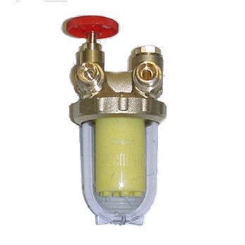

    1. Дизельная горелка у меня стоит Logatop DE 1.1VH0032 с двухконтурной системой питания.
    Как лучше смонтировать топливный фильтр (Oventrop):
    - Вариант фильтра 2122561 - не имеет выхода на обратную линию топливопровода в топливный бак, шланги от горелки присоединяются со стороны выхода фильтра и топливо получается, постоянно циркулирует по малому кругу, а при необходимости подсасывает топливо из подающего топливопровода бака.
    Выглядит так:
    [​IMG] [​IMG]
    - Второй вариант фильтра 2120561 - полностью для двухтрубной системы питания, с обоих сторон полноценное подключение напорного и возвратного топливопровода, т. е. будет постоянная циркуляция солярки по большому кругу от горелки до бака.
    Выглядит так:
    У каждого варианта есть плюсы, но я больше склоняюсь к первому варианту, никакими нежелательными последствиями не грозит ? Как оптимальнее сделать ?

    Тоже используем вариант 1, про последствия не в курсе)

    Satisfaction, есть ещё третий вариант - фильтр с деаэратором: Toc-Duo.
    При всём богатстве выбора - другой альтернативы нет! :)

    Воздухоотводчик в фильтре реально так необходим ?
    Я думал один раз прокачаю систему и все, откуда там воздуху взяться по идее, длина магистрали до бака достаточно короткая, метров 5 от силы, а то и короче будет.
