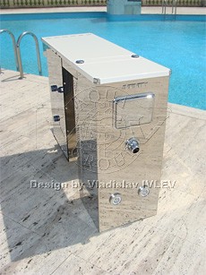

    А это фото "баловства" :)
    Согласитесь, "баловство" сделано качественно:)
    И можно - преимущества песочного фильтра перед этим "баловством"? :)

    Про нормы можно говорить сколько угодно для частника вообще до лампочки есть там микробы или нет если вода не цветет и не пахнет нет слизи то все хорошо. Тестер не сделает вам химические показатели воды. Для общественных бассейнов постоянно берутся анализы и отправляются на исследования и если показатели не будут соответствовать нормам санпина то будут проблемы ;)
    это понятно что он красивый =) его видно и он должен быть красивый! Если он будет серого цвета то и покупать вы его не станете
    Вода на первой фотке зеленая :) на второй прозрачная красивая :)]
    Отличия просты в зависимости от качества воды ваш фильтр в виде грубо говоря тряпки начинает забиваться и теряет свои свойства и промыть его не удастся нужно его заменять в песочном фильтре вы промываете его и все. Что касаемо системы с ионами можно ее поставить и не перед фильтром но придется пару раз менять сами фильтрующие элементы. Так как в воде будут происходить процессы удаления всех загрязнений и кальция

    :) А какая-же она должна быть, по Вашему? На первом фото я показал воду, которую залил, и на втором фото - ту, какой она стала и такая она теперь всегда...
    Валер, ну этот рекламный ход не слишком тебе удался. Эта, грубо говоря, тряпка стирается легко в стиральной машине. Каждую неделю. Если она вдруг плохо пропускает воду, а это летом случается - достаешь мембрану, а она воды полна, и не стекает - так ее под керхер, и два раза стирка - как милая начинает работать. А еще она 300 руб стоит, и я их накупил, так что две работают, а четыре новенькие лежат. А еще, в отличии от песка, мне не надо никуда воду сливать при промывке. Это для частного дома очень важно!
    А если тебе нужны аргументы против мембраны, так ты и скажи - Серега, а сколько твоя установка стоит, а сколько песчанный фильтр? И у меня аргументов не будет, потому что она стоит 5281 евро, и 16 000 руб установка. И за такую сумму песчанник, при всех его недостатках, почти всегда победит. Почему почти всегда? Потому что некоторый процент составляют люди, для которых цена является аргументом, но не самым важным:):)
