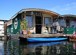

    Плавучий дом
    [​IMG] Друзья! Может кто-то строил или сталкивался с подобными сооружениями в земле Российской? (в смысле на воде)

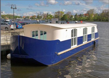

    [​IMG] Когда людям надоедает однообразный пейзаж за окном, они решают эту проблему по-разному. Кто-то высаживает за окном красивые кусты и деревья, кто-то разбивает клумбу, кто-то просто вешает новые шторы. А иные изобретатели предпочитают радикально бороться с однообразием. И переселяются в плавучие дома.

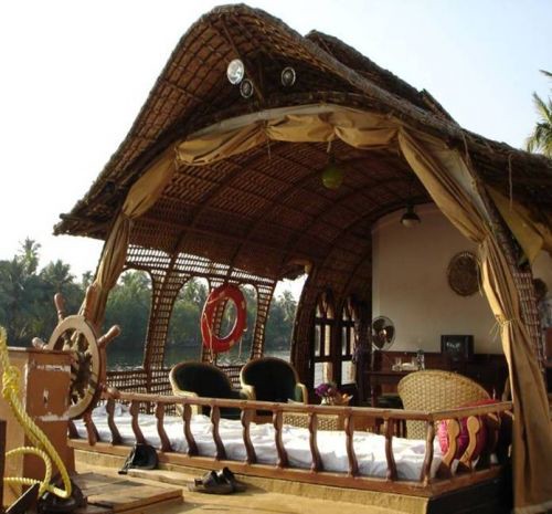

    [​IMG] Дома такого плана характерны для потомков кочевых народов, привыкших к частой перемене мест. Однако и среди европейцев встречаются любители экзотики. Этот корабль-дом был построен по спецзаказу одной голландской турфирмы, специализирующейся на экзотических турах. Дом для отдыхающих состоит из гостиной, спальни и веранды, оснащен всеми удобствами и даже маленькой кухней. Гид, он же капитан - местный житель. Вот и все обитатели плавучего дома.
