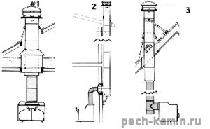

    Подскажите пожалуйста, не знаем как справиться с такой проблемой. У нас в домике буржуйка, от нее идет вверх дымоход, на него одета труба двойная, она проходить через потолок и на чердаке, на двойную трубу еще одна труба, которая проходит уже через кровлю-на улицу. Так вот там где стык труб на чердаке, протекает вода. Я пробовала этот стык замазать специальной замазкой для дымоходов, но через время она трескается и пропускает воду, которая стекает по трубе внутрь домика. Чем можно загерметизировать этот стык?

    Скорее всего нужно трубы переверныть, что бы шли (Стыковались) по конденсату (верхняя В, а не На трубу).

    Фартук и выдра нужны... Тогда проблем не будет.

    Течет именно в стыке, а не в кровле.
    Фартук есть, а про выдру не знаю.

    Дымоход устанавливал мастер. Но вроде там не получится перевернуть, насколько я помню.

    А разве выдра не в каминах? Тогда нам это не подходит.

    Нет такого что нельзя перевернуть!
    Порой впихуют невпихуемое...

    Решили пока увеличить шапку над дымоходом. Посмотрим. Но потолок от протечки попортился вокруг, нужно что то и с потолком думать.

    Даже если заменить и шапку и болинки, а пинжак оставить рваный... Общий вид будет неопрятный, а в область поясницы дует из отверстий...
    В общем, нужно герметизировать кровлю вокруг трубы, возможно с пленками, а так же смотреть стыки труб.

    Мы смотрели во время дождя и протекает именно в стыке дымохода. Так как этот стык герметезировать-я и спрашиваю:)
