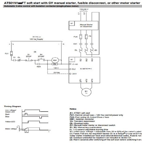

    Приобрел ATS01N112FT теперь понять бы, как его подключать ... Тупо 220 на вход и насос на выход - не работает, но и не горит на УПП ничего (
    Накопал схемку для однофазного мотора, чет тут нагорожено ...
    Подскажите плз, куда подсунуть реле давления и можно ли повыкидывать лишнего ?

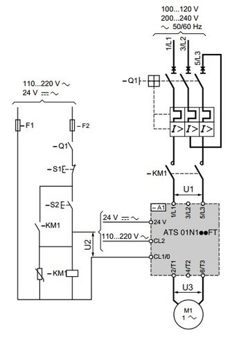

    Вот малька попроще вроде как ...
    Если ничего не путаю, насос на 2/Т1-6/Т3, 220 постоянно на 1/L1-3/L5, а на CL2-CL1/0 управляющий 220 с РД, поправьте, коли неправ ...
    Заранее спасибо)

    УПП стоит между устройством пуска и движком.
    У себя вы подключите?
    Выше просил - проконсультируйтесь с продавцом.
    И там не реле давления или что в левой части, а датчик температуры.

    @paralon, все правильно. У тебя на выходе насоса реле какого вида? Если замыкается при понижении давления, то в схеме все сильно упрощается. Просто контакт реле подвязываешь на 220 В, выход контакта ставишь на клемму CL2. Нейтраль сети - на CL1. Контактор КМ1 можно при этом не использовать, УПП будет постоянно в готовности. А вот предохранитель советую.
    При снижении давления реле будет запускать УПП. При этом насос остановится если при расходе воды давлении повысится до уровня размыкания реле. Будет "дёргать" насос. В этом случае надо использовать реле с 2 границами срабатывания и перекидными контактами и схему из инструкции http://www.schneider-electric.com/products/ru/ru/2900-privodnaa-tehnika/2940-ustrojstva-plavnogo-puska/779-altistart-01/?BUSINESS=1
    Вобщем сначала ставишь УПП, потом перемычкой пробуешь управление, а после этого привязываешь реле.
