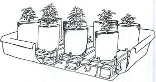

    Пример - капиллярный[​IMG] полив растений. Там внизу из пакета торчит фитиль, по нему поднимается вода и смачивает землю.
    Фитиль - это трубка с пористой веревкой внутри, опушенный с одной стороны в воду, а с другой фитиль пришит к покрывалу.
    У меня с такими опытами был небольшой эксцесс. Фитиль взял уж слишком толстый, и поток воды превысил возможности испарения воды, она стала капать с покрывала.
    Что бы избежать такого развития событий, можно фитиль разделить на несколько отдельных фитилей. Все из пришить к покрывалу, но в воду опускать только те, которые будут работать.
