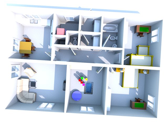

    Уважаемые форумчане, нужна конструктивная критика по плану дома!
    Дом для ПМЖ, размеры 9 на 13,8. Стены газобетон D500 600*400*250, перегородки 600*150*250. Крыша вальмовая. Котел с закрытой камерой сгорания. Мне не нравится как расположен сан. узел в помещении топочной, может вход с угла сделать. Поместится ли в такой топочной котел и оборудование для теплых полов, как правильнее разместить? Нужно ли второе окно в кухне?

    Вопрос про поместится скорее всего не стоит, для газа надо объем помещения 15 м3 (площадь ориентировочно тогда 6 м2), а для ТТ котла в Вашем варианте может быть неудобное обслуживание.
    По планировке неплохо бы отказаться от центральной стены как несущей (сами на себя хомут надели), скорее тогда сделать 2 поперечных несущих.

    Jtdesign, в каком смысле хомут? Думаю, сделать эту стену D600 600*300*250, 10 см выиграю. Что даст использование поперечных несущих, удлинение дома? Для котла с закрытой камерой нет требования в 15м3, не так?

    SerjB, так, да и с открытой - нужно смотреть на мощность котла. Для вас в любом случае лучше ориентироваться на 7,5 м3 (но всегда лучше проконсультироваться сло своими газовщиками).

    С закрытой нет никаких требований. То есть даже 7.5 не обязательно. А вот насчет поместится или нет - они же совсем разные. Одно-двухконтурные, можно котел разместить над бойлером, нужны ли вам фильтры воды и как планируете отопление. Вот от этого и зависит поместится или нет. В общем случае в квадрат проще впихивать. Если у вас крыша 9м и нет второго этажа - то вам несущая вообще не нужна. Можно перекрыться и так. Например, у меня гараж шириной 7м и посредине потолка лежит толстая балка - на ней уже лежит перекрытие, а сверху сделана жилая мансарда. То есть по перекрытиям подумайте, не надо закладываться на центральную несущую.
    Если вход с севера, то северное окно на кухне можно убрать - от него все равно мало света. Скорее всего сделано чтоб хозяйка видела подходы к дому.
    А вот у вас кухня отдельно от гостиной и бегать с тарелками к гостям - а там кто-то из туалета выходит. Я бы убрала именно этот кусок несущей. Сделала бы ригель или подобное. Ну или надо переносить туалет.
    Общая концепция - неплохо. Попробуйте еще порасставлять мебель - может где-то надо сузить или расширить.

    Котел будет двухконтурный, он будет висеть на несущей стене между окном и вытяжками. Меня интересует сколько нужно места для оборудования теплого пола, на каком расстоянии оно может быть от котла, место остается только рядом с туалетом, на стене коридора.
    именно так, удобно конечно, но наверное уберу.
    Жена хочет отдельную кухню, хотелось конечно квадратов 16, но удлинять дом не готов

    Может так. Туалетную дверь убрали от кухни, приблизили ко входу в дом, но тогда окно топочной не освещает получившийся закуток и при входе (в топочную) получился проход без полезной нагрузки.

    Тамбур очень мал если он не проходной а для снять одежду и обувь думаю там не развернуться а если его увеличить останется узкий коридор -шир. 1.3 м по всему дому как в хрущевке
    Туалет -1 м 2 -? зайти наверно можно туда но как со всем остальным ? если семья не большая можно и совместный сделать.
    игровая -15 м -? делают в некоторых домах. если детей 2-3. я бы лучше детскую увеличила.
    а окна надо расставлять когда мебель поставишь

    Судя по фоткам тут - для оборудования теплых полов не нужно много места. Тут советуют ставить одноконтурный котел и бойлер отдельно. Иначе если кто-то пошел в ванну, то на кухне может пропасть горячая вода. Настенный котел можно повесить над бойлером. Воздуховод лучше делать поближе к коньку, а то некрасиво когда труба одиноко торчит (она должна быть почти вровень с коньком). Ну и естественно воздуховод начинается над оборудованием, то есть это место можно задействовать.
    Еще я бы поменяла местами спальню и игровую. Во-первых, чтобы отделить частную и публичную зоны. Потому что если к вам пришли гости с детьми, то дети все вместе пойдут играть в игровую мимо спальни. Во-вторых, хорошо когда спальни окнами на восток. Приятно просыпаться и вечером уже не жарко ложиться. Если вы будете делать кухню-столовую (то есть если кушать собираетесь на кухне). А это по видимости так, потому что в гостиную бегать неудобно. Тогда на кухне надо делать 2 окна. Одно возле обеденной зоны, а второе возле рабочей зоны. Иначе или хозяйке придется постоянно свет включать, или вам будет темно кушать. Еще есть большое желание "откусить" от игровой немножко для гардеробной, а то самому-то раздеться есть где, а вот гостям? Хотя конечно дом не для гостей, а для себя в первую очередь.
    Вот нарисовала с мебелью. Вход в туалет передвинула. Насколько я представляю - можно задвинуть унитаз под воздуховоды, чтоб коленкам было не тесно. Если дадите в личку имейл, то вышлю вам файл.[​IMG]

    Sharmelka, за расположение труб вентиляции спасибо, можно подумать. Котел будет висеть на внешней стене и труба выходить через стену на улицу, но я упорно пространство для труб располагал возле котла, хотя у меня были мысли перегородку между туалетом и топочной сделать как у вас, но за счет вентиляционных каналов топочная получалась до непреличия маленькой.

    Sharmelka, насчет игровой в общем мысль хорошая, но мне не подходит. Вообще, была мысль сделать детям смежные комнаты, но решил все же лучше раздельные. По площади вторая комната детей по замыслу и должна быть больше, там будут не только игрушки :) и уроки нужно делать и фортепиано (хоть и цифровое, но место тоже нужно) и компьютер и т. д.
    И нет в доме гардеробной :-(, придется шкафы ставить. Как не крути метров 15 нужно делать в длину, тогда все помещается. Но это уже слишком!
