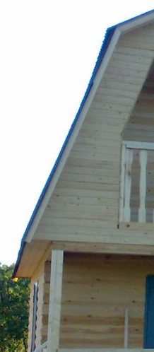

    Здравствуйте! Нужен ваш совет. Дом построили, а про водостоке я и не подумал. Этим летом хочу установить водосток, но никак не могу понять, как его крепить теперь. Я понимаю, что нужно было раньше думать, до того как крышу покрыли, но проспал я этот момент.
    Вот так у меня сделано! Как крепить?

    Можно сделать, только крюки для водосточной крепяться не к обрешотке, а к корнизной планке. Все крюки под нужный угол сгибаются и на растоянии 50-60 см прикрепить (по стандарту крюки крепятся на 60-70 см\)
    ,можно чуть меньше растояние хотя этого должно хватать

    Таким образом?

    Лучше приподнять кровельное покрытие и завести крепления желоба под него, если такое возможно.

    Это геморрой ужасный! Я тут подумал, а может оторвать эти три вагонки, которые снизу подшиты, выгнуть немного крюки, на которые водосток крепится и прикрутить крюки сбоку к стропилам. Как вариант?

    Норм, даже специальные крюки такого рода в продаже есть. а подшиву вы как потом делать будете?

    Так же и прибью обратно. Под крюки отверстие вырежу немного.

    Можно попробовать, если есть уверенность, что крюки в момент кручения не сломаются.

    Делайте как вы нарисовали, все будет держаться. :super:

    Будет не красиво. Если только опять же снять вагонку и прибить к стропилам снизу.

    Тогда стамесочкой выберите посадочные места и подшив снимать не надо. Наверное я бы так сделал.
