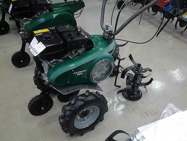

    Сегодня специально выбрался в «техносад», чтобы вживую пощупать каймана. Вот такой он среди себе подобных:

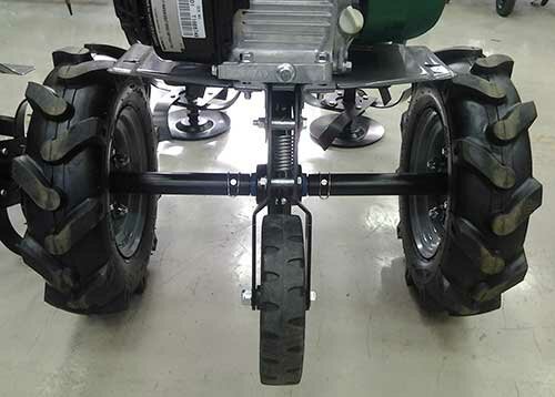

    Из плюсов, реально широкая база:
    Еще существенный момент: ручка выдвигается не только выше-ниже, но и вправо-влево, что делает агрегат очень удобным при проводке, например, вплотную к забору. Смотрится красиво.
    Теперь ложка дегтя: пластмассовое оперение. Все, что зеленое, все из пластмассы. Может для кого-то это будет плюс. Для меня минус.

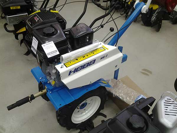

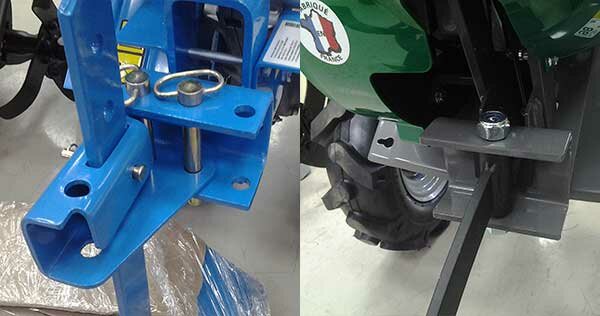

    С другой стороны мне очень понравился мотоблок Нева. Металлический. Весь металл толще. Он тяжелее - 100 кг. С тележкой, а для меня это основное, проблем будет меньше. Движок – точно такая же Субара. Плюс коробка передач. Еще утром ремонтники мне сказали, что это надежнее, чем вариатор. Да и смотрится основательнее. У Каймана ручку я согну, а у Невы – вряд ли. Такой в березу (10см в диаметре) въедет – снесет не задумываясь. А Кайман, можно помять… Сравните крепеж Каймана и Невы.
    Правда, как видите из этой же картинки, Кайман – французская сборка, Нева – российская. Но ответ на второй вопрос: для себя я буду покупать Неву.
    Немного жаль, ведь Кайман мне тоже очень понравился. Примерно такое же ощущение я испытывал, когда отказывался от покупки рубанка DeWaltв пользу Интерскола, лишь из-за того, что у последнего ножи шире. И сейчас бы купил себе пятым рубанком DeWaltлишь потому, что он мне очень нравится и исключительно хорош для мелких отделочных работ. Также как и Кайман, но дрова на нем возить, как я планирую, и лодку - не получится.
    И еще, при тех де 6 л. с. цена у Невы на 2 тыс. меньше, а это грунтозацепы!

    Недостатоки НЕВЫ-как мне писали на одном из форумов- отсутствие вала отбора мощности проверь и высокорасположенный двигатель при меньшей чем у Каймана ширине колеи, я так понял, на большой скорости ложиться на бок. но это всё не мои слова, а ребят которые мне отвечали, присмотрись к моделям, у которых двигатель вынесен вперёд, перед коробкой. так легче пахать, мотор уравновешивает плуг. В плуг обязательно добавь ребро жёсткости-пруток потолще по всей длине, первые же корч или большой камень- выгнет так, что пахать не сможешь. мощу бери 9 лошадей, 6 с фрезой на тяжёлой земле греется, но тянет, тележку делай сам, 6 лошадок тянут почти тонну (заводская-350кг) на беговой скорости.
