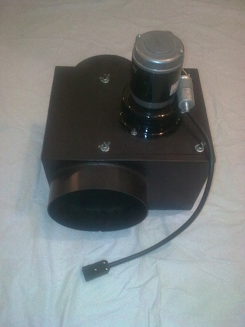

    Не издевайтесь над будущими потребителями, поставьте такое
    ВНИМАНИЕ !
    * Дымосос проточный не может рассматриваться как вентилятор, который поддерживает горение котла либо камина на постоянной основе, это просто устройство, поддерживающее и улутшающее тягу в дымовой трубе.
    * Перед принятием решения о приобретении внимательно ознакомтесь с рабочими параметрами изделия и сравните с рабочими параметрами Вашего отопительного прибора или обратитесь к специалистам.
    * Изделие будет работать максимально эффективно при установке его на вертикальном прямом участке (как показано на схеме) при условии что над ним будет не менее 2-ух метров дымохода. Это условие способствует образованию над дымососом "запорного" потока и избежанию рециркуляции дымовых газов в дымоходе.
    *Изделие не может гарантировать нормальную работу отопительного прибора при явных нарушениях параметров дымохода (площадь сечения, высота, наличие труднопроходимых участков и т. д.).

    Уважаемый SMOLL1!
    Не могу не ответить развернуто на крик вашей души. (Простите, если это не так и мне показалось...)
    Позвольте заметить, что обсуждаемый котел делается не для конкретного потребителя а только для физического моделирования процесса. Поэтому второстепенные узлы я могу ставить какие мне заблагорассудится. Хоть пылесос вместо дымососа.
    На данном этапе меня не интересует чем я буду создавать разрежение в котле. Меня интересует только величина разрежения, которая потребна для штатной работы аппарата.
    Далее. Тема чисто техническая. Поэтому предлагаю любое предложение технически аргументировать. Эмоциональное мучать-не мучать не подходит.
    Вы предлагаете конструктив с очень слабыми техническими параметрами. Заведомо никуда не годное техническое решение. И его без критики оставить невозможно.
    Я занимался проработкой этого конструктива. И я могу ответить вам предметно.
    С полной ответственностью заявляю, что этот приброр при равной мощности привода создает существенно меньшее разрежение, нежели вариант организации дымоудаления (дымосос) по типу "Атмоса", который, собственно, и будет будет поставлен на подопытном котле.
    Я тоже чуть не клюнул на эту красивую поделку. Сделал проект, собрался отдавать в работу...Вовремя остановила себестоимость, а потом и здравый смысл сделал свое дело...
    Ну, а сравнивать этот вариант с классическим дымососом. что предлагает Ситинец, и вовсе несерьезно...
    Не буду растекаться мыслью по древу. Достаточно посмотреть на иллюстрации. И только слепой не увидит какие в этом лжедымососе чудовищные перетоки дымового агента.
    Можно конечно и это чудище с приводом помощней поставить - какая разница, как я уже писал, чем создавать разрежение в подопытном котле... Но рекомендовать ставить такую штуковину для потребителей - безответственно.
    Крайне безответственно.
