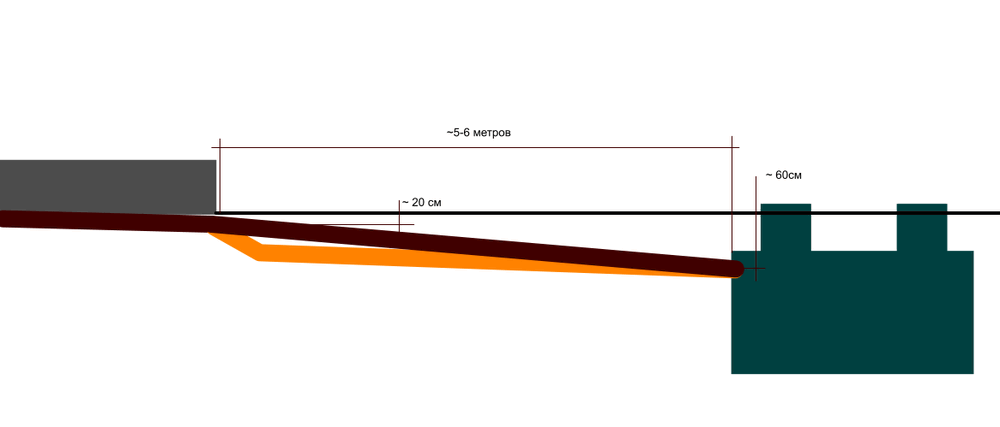

    На неделе будут копать грунт под септик и решил из осторожности спросить вот о чем -
    У меня отапливаемая плита. Канализация сделана так что выходит из под плиты прямо под ней. Там еще пенополиуретан на котором лежит сама плита... То есть центр 110й трубы при выходе за пределы фундамента на вскидку находится на 12-15 см ниже уровня планируемого грунта. Септик собрался ставить в 5-6 м от дома. Поскольку центр входного отверстия от ТАНК 2,5 находится на глубине примерно 60-65 см от поверхности земли у меня на расстоянии 5-6 м от дома получается уклон канализационной трубы примерно 10 см на метр = это не очень ли много?
    Может там сразу на выходе поставить колено и направить трубу под 45гр. вниз и выровнять с нормальным уклоном уже на глубине сантиметров 40 от земли скажем? Или тогда засоры будут?

    Нарисуйте схему. А то не очень понятно. В целом - при нормальном (0.02) уклоне засоров не будет, а будут они при его нарушении.

    Лучше на входе в септик колено или больший уклон на последнем метре.

    Ну вот так быстренько набросал в редакторе :)
    Бардовая линия это труба под наклоном с перепадом высот на 5-6 м порядка 40 см мин.
    Оранжевая это вариант с 2мя коленами под 45гр. для быстрого заглубления и далее с уклоном 2см на метр.
    Как-то так[​IMG]

    На ТАНК 2,5 на входе стоит вращающийся фитинг 90гр. Врядли я смогу заменить его на 30гр. - он, возможно закреплен как то особо. Если так (да и в случае если он снимается) то правильно ли я понял -
    Подвожу к септику трубу с уклоном примерно 2-3 см на метр. К септику ставлю фитинг 30гр. вверх и короткой трубой поднимаю до уровня трубы из дома. Там еще 1 фитинг на 30гр. и... готово?
    Труба пройдет 3-4 метра не глубоко. Утеплю. Длина наклонной трубы перед септиком при угле 30гр. составит примерно 70-80 см если грубо.

    Я бы делал, как Вадим написал - из дома с правильным уклоном, в конце "ускорение". Ну т. е. как Вы и расписали в последнем посте.

    У вас концы с концами, по-моему, не сходятся. 2 колена по 45 дадут перепад сантиметров 20. Еще 10 будет за счет уклона на 5 метрах. А еще 10 куда делись?

    Ну можно же под 30гр колена поставить и между ними короткую трубу чтобы добрать длину.
