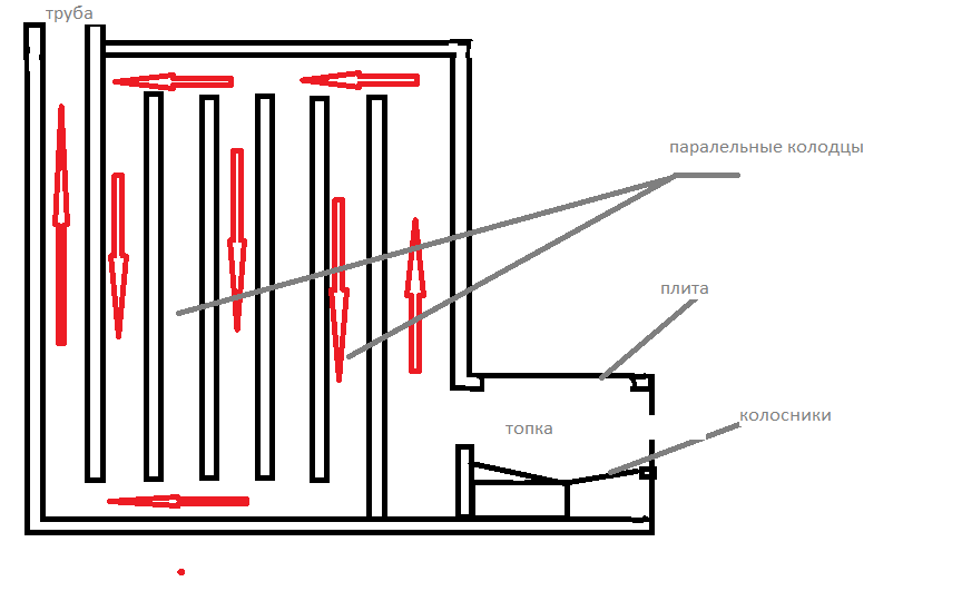

    Вот, держи. Сделаешь на ребро - это несложно. Сами лежаки хорошо смотрятся, если из дерева. Не забудь 1см зазор от кладки. Сам камин-щиток спрятан в простенке, только лежаки-лавки забирают полезную площадь.

    Давайте сравним две схемы.[​IMG] и [​IMG]

    На первой схемке ЗЛХ. / труба сразу прогревается/ На втором - ЗЛХ - нет. И отходящие газы -приходят к холодной трубе.[​IMG] Вот третья схемка. тоже нормальный вариант. правда ЗЛХ- стоит весьма неудобно. И задвижка щитка - далеко от топки. что весьма не удобно.

    @Kamindoktor, -благодарю за Схемку. Я сделал и другой вариант.

    Молодец. Однако не забывай, что агрегат, снабжённый топкой с плитой, через эту самую плиту отдаёт до 40% мощьности. Отсюда, не перебарщивай с аккумулятивной нагрузкой. Снабди топку 2-м воздухом, у тебя "сажетруски с языка не сходят, значит процесс горения "не гуд".

    @Kamindoktor, - Сажетруски - ставлю обязательно. ибо их после нескольких лет эксплуатаций - нужно все равно чистить. У нас - топливо уголь. и рисковать чей то жизнью ох как не хочется. а так когда видят -что стоит сажетруска - начинают вспоминать. а зачем она нужна? Да агрегат НЕ всегда перекрыт -чугунным настилом.
