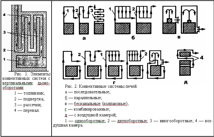

    @Madusha, -На данной схеме все каналы равнозначные/ нужно первый подемный самый большой, а дальше по убывающей/ и нет ЗЛХ.

    Рисунок с лева- ТАК ДЕЛАТЬ НЕЛЬЗЯ.

    че-то не открывается он. рисунок т. е.
    но спасибо за пояснение)

    @Madusha, -чуть позже будем расматривать каждую систему более детальней. Или что Вас интерисует конкретно.

    Неее, пока интерес чисто теоретический. а под щиток фундамент нужен?

    @Madusha, *так нельзя. Щиток может быть и большим и малым. По моему до 750кг.можно прямо на пол. Но лучше все ОСНОВАТЕЛЬНО. У нас под простенки делают фундамент. Соответствено Щитки в простенках. Так что фундамент нужен. Благодарю за интерес к моей теме.

    Отличная тема. Спасибо. Очень интересует щиток под чугунную "буржуйку" вроде Баварии, соединяющий две комнаты.
    Вот как здесь:
    http://dom.dacha-dom.ru/pech.html
    Можете дать совет?

    @Андрюха777, Планировку дома ВАШЕГО дома дайте.

    вот, она доступна по этой ссылке:
    https://yadi.sk/d/8jlzaPuzCKKkH
    печь по центру.

    @Андрюха777,-Печь +КАТ вот так будет хорошо., но Давайте пройдем по схеме, мы отапливаем только 2 комнаты. Давайте думать. ? Ведь же классика ? Приглашаю ВСЕХ.

    Да, две комнаты, печь по центру, дом практически квадратный. да, классика. :)

    @Андрюха777,-дАВАЙТЕ ДУМАТЬ -ЧТО ТО НЕ ТО. ?

    Не закапает конденсатом зимой, при топке на холодную?
