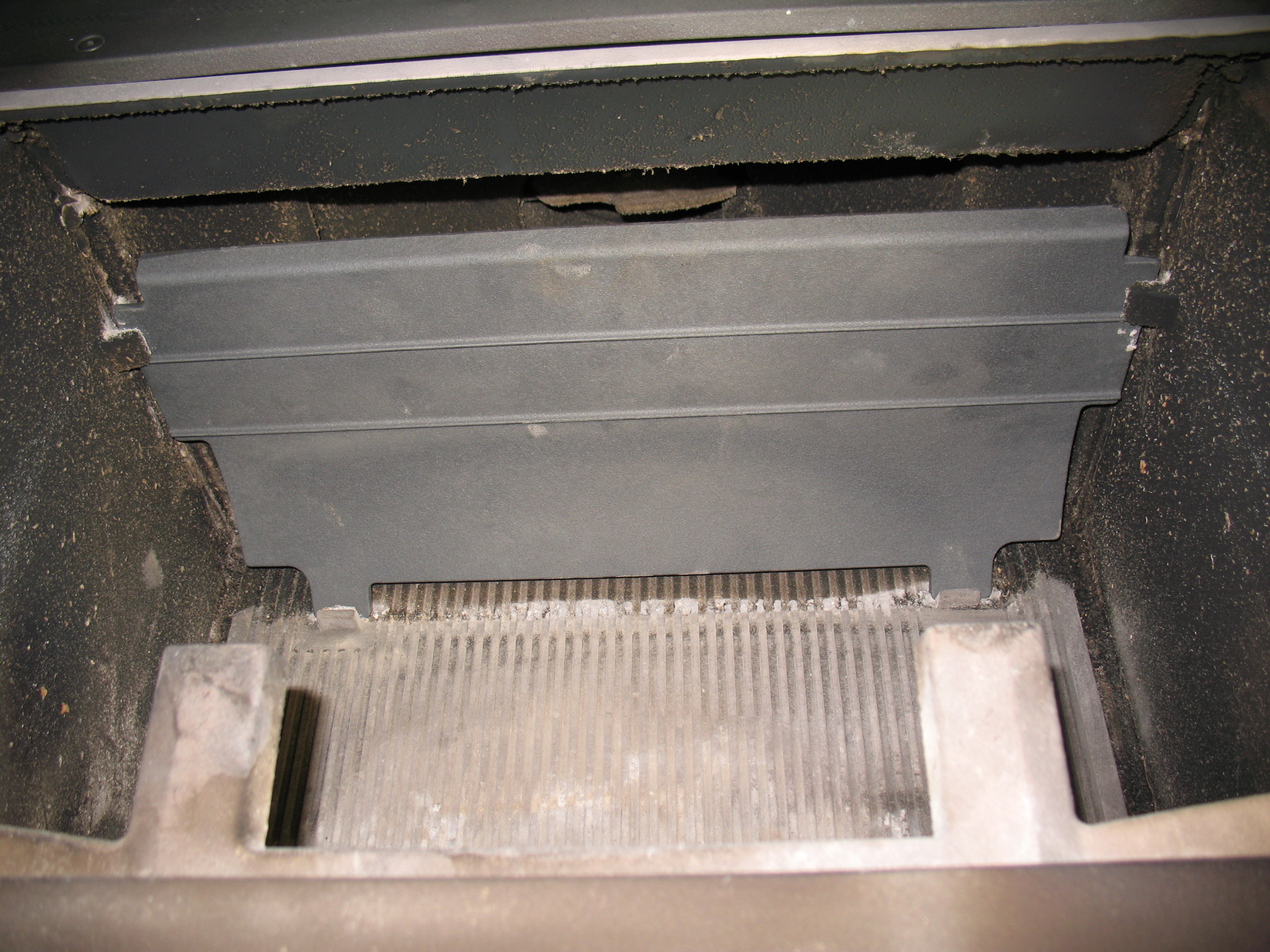

    @Romashchandr, - Рома ты сможеш зделать фото- мне нужен вид дымозборника. Какой там стоит дефлектор. Просто фото не могу найти свои. Это в нутри камина и в верху. Сейчас поищю.

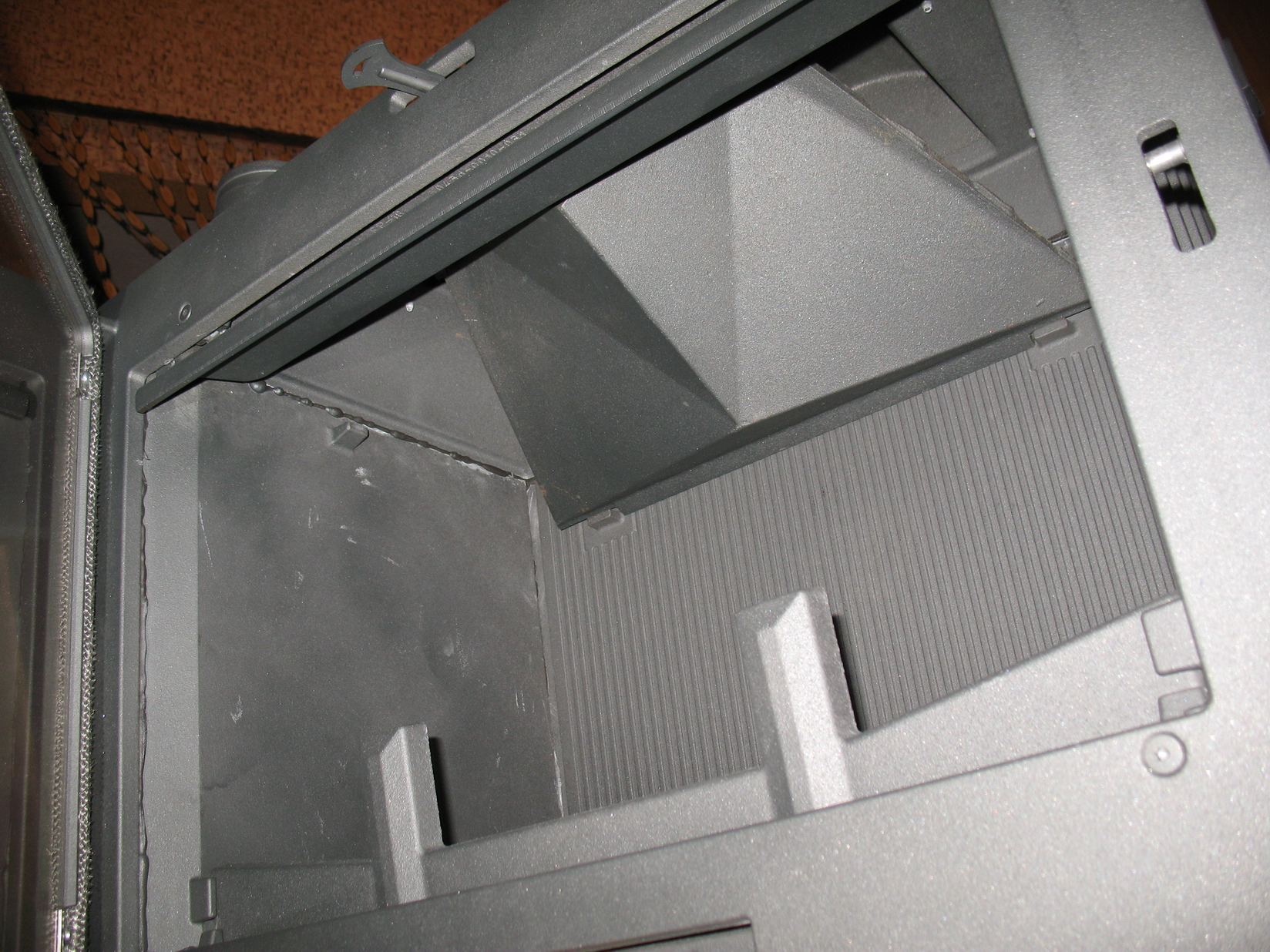

    @Romashchandr, Смотри 1 и 3 фото- идеальный дефлектор для Щитка. /а ище лудше без него./ Когда сплошной дефлектор- /фото № 2/ - тяга плохая и стекло сильно коптиться./ что очень не нравиться закащику./ Я надеюсь понятно выразился?

    @Romashchandr, -если камин /топка/ тебе нравится а дефлектор сплошной - не переживай, все поправимо / ибо он сьемный/ я после обьясню что и как.

    @Вогнистый, к соджалению фотки почему то не видны ваши. в дефлекторе х пару прорезей есть и он. съемный, на видео видно.http://kratki.eu/s/50/-
    на сайте ко всем топкам одно и тоже видео. т. к. в принципе одинаковая конструкция.
    честно говоря меня больше щиток беспокоит.— вставку поменять можно а щиток ломать не хочется
