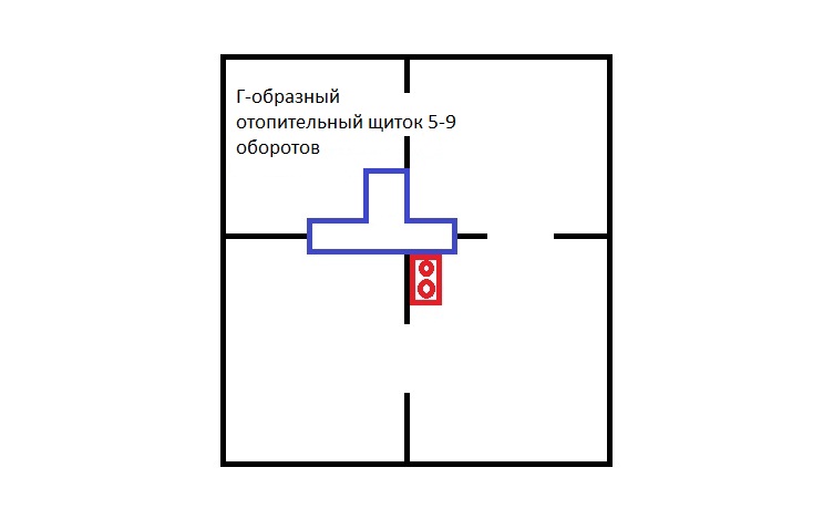

    Даю обзор О. Щ. в г. Мариуполе 50-60г. прошлого столетия. В связи с газофикацией в 70г. надобность в печах отпала / топили углем./ и их демонтировали. А щитки в простенках- остались. Но с подорожанием газа и создания альтернативного отопления-пять вернулись к ним. Но чуть в другой форме-ПЕЧЬ-КАМИН. Стеклянные дверцы у нас дорогие -поэтому ставим железные. За пол века произошли изменения и планировки чуть поменялись. Но суть таже -ЩИТКИ /кат./ по прежнему в простенках. Печь можно ставить в любом месте-но все индивидуально. Ибо много подводных камней. Это и планировка и размещение балок, наличие 2 этажа. Размер Щитка не регламентируется / но в разумных размерах./ Расположение трубы тоже. Щитки могут быть Канальными. Колпаковыми, Прямоточными.

    Да виноват. Дабы быть обективным. Есть ище Щитки-С горизонтальными дымовыми каналами с расположеными над ними колпаками. А также Печь со смешоной системой каналов и прогарами в колпаках. Прошу прощения если что то напутал. Автор этих печей-Виктор Селиван./г.Челябенск./

    Давайте уясним некоторые детали. Дома у нас Кирпичные. Простенки в пол-кирпича. Фундаменты под печ и щитки УСТОЙЧИВЫЕ..Вековая традиция. И ППП и прочие нормативные документы НИ КТО не отменял. Так что не принемайте все выше изложеное в серьез. Даже если я предоставлю чертеж 5 оборотки Канальной под газовую горелку.-не обращайте внимание. Зато Колпаковую под газ-Незяяя. Да а некоторые Великие- даже называют -это извращением.

    Yurik, Для начала нужно хотя бы понять что такое -Горячие простенки. Многие смотрят на планировку и не могут даже поверить что такое бывает. Печь стоит на кухне в углу- а в дальней спальне стенка горячая. За что нас пинают-Перегревается Первый Канал. ОШИБКА.-Нагревается первый канал /ОН Самый ДАЛЬНЫЙ./ а затем нагреваються все остальные. И щиток Греет РАВНОМЕРНО. Я дал 5 /пять/ характеристик внутренего устройства Щитка./К,А,Т,/ Постепенно будем расматривать ВСЕ устройства. Опять много факторов-ВИД ТОПЛИВА-. Газ, уголь, дрова, брикеты. Фундаменты. Стены дома. МЕНТАЛИТЕТ, Планировка дома. ДАЧА. ПМЖ.
