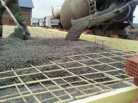

    о каких именно свойствах вы говорите?
    единственная причина. по которой я стал бы использовать вместо металлической арматуры СПА - это то, что она не корродирует...
    не совсем понимаю, зачем нужен преднатяг при закладке САП при строительстве стен из несъемной опалубки. (если есть какие то нюансы- вы уж поделитесь пожалуйста...)

    Ну например, модуль упругости у СПА и стальной арматуры различается где-то в 4 раза. т. е. СПА лучше в 4 (четыре) раза тянется. Да и все особенности уже обсуждали.
    Можете или сами поискать или можете почитать. Много, конечно, но интересно...

    спасибо за ссылку, много интересного прочел. но в целом по теме нет однозначного ответа... единственно, в чем убедился целиком и полностью- нельзя использовать СПА в балках, перекрытиях... но а в стенах без особых нагрузок на изгиб ИМХО вполне себе допустимо ее использовать.

    Если бетон уложен очень плотно, с помощью вибратора, то коррозия арматуры в принципе имеет место, но только она настолько во времени растянута, что говорить про коррозию как недостаток не имеет никакого смысла. На 100 лет хватит однозначно, а вообще ЖБ рассчитан на службу порядка 250 лет. Если конечно только, вы не впариваете всем тут композитную арматуру, хотя сдаётся, что очень даже наваливаете.
    Тянется говорите? А зачем ей тянутся так длинно? Если при раскрытии трещин усилие на арматуру увеличиваться начинает? Зачем раскрывать трещину на сантиметр, если арматуре на таком плече приложения усилия на растяжение уже не хватает прочности, в отличии от раскрытия трещины в 1 мм?
    Даже ГОСТами регламентировано количество трещин и их величина раскрытия. Знали это?
    А как композитную арматуру фиксируете, не всплывает, не соскальзывает при укладке бетона? Мне тут строители жаловались, что не могут на 100% гарантировать, что пространственный каркас из композитки будет такой, как уложен изначально. Что это значит? Это значит, что композитка не рассчитана "на дуракоустойчивость", не технологична в применении.

    вы писали о том, что бетона " на 100 лет хватит однозначно", видимо писали про "идеальный бетон в вакууме". часто видел строения железобетонные, которым и 30 лет нету, а коррозия арматуры изрядная. Если говорить об атмосферной коррозии, то да, в бетоне сталь пассивируется. но от электрохимической коррозии это не спасает целиком и полностью. к тому же, для полного пассивирования бетон должны лить специалисты с соблюдением технологии, что зачастую не выполняется в малоэтажном строительстве. вот по этой причине я и спросил, о чем речь ведем, о небоскребах или все же про малоэтажное частное строительство, что видимо ближе к этому форуму.
    виброуплотнение помогает решить эту проблему. Те, кто пишут про невозможность виброуплотнения при строительстве методом несъемной опалубки либо незнакомы с технологией, либо выбрали корявый материал, либо строители были криворукие.
    и еще раз возвращаясь к теме композитной арматуры- лично ни разу не использовал ее, всего лишь рассматривал как альтернативу при последующем строительстве. почитав тему, на которую мне любезно форумчанин Дакс дал ссылку, убедился, что есть много вопросов к этому материалу. И вот дабы исключить коррозию арматуры при строительстве подумываю обработать ее составом для цинкования. Возможно, это излишняя предосторожность, но не так это и дорого, чтобы отказаться. буду пробовать.
