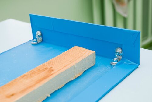

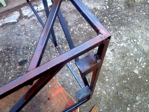

    Крепёжные ушки - нужны для крепления рамы к стене ванной комнаты.

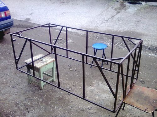

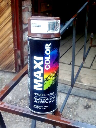

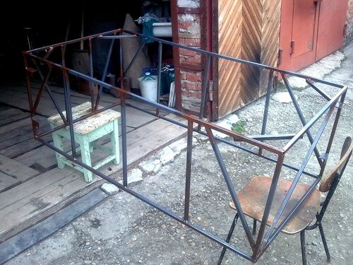

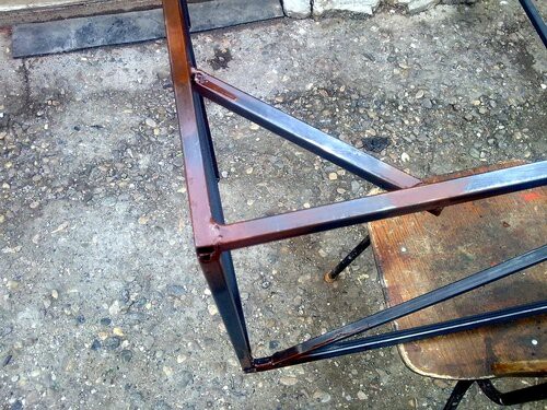

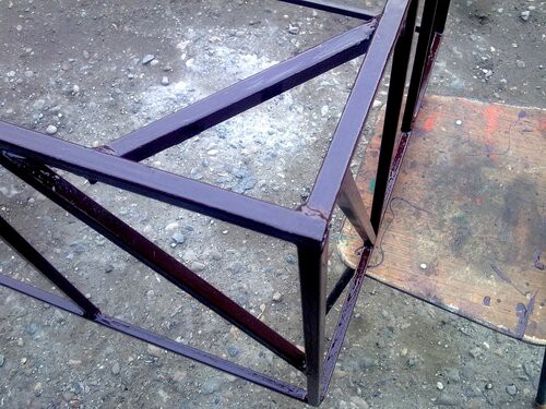

    Чтобы защитить металл от коррозии его необходимо окрасить. В гараже нашлось 3/4 банки масляной краски с пулверизатором.
    Начал закрашивать места соединений
    Краска ложилась тоненьким слоем.
    Краска кончилась на этом ... мдя. 270 рублей стоит (

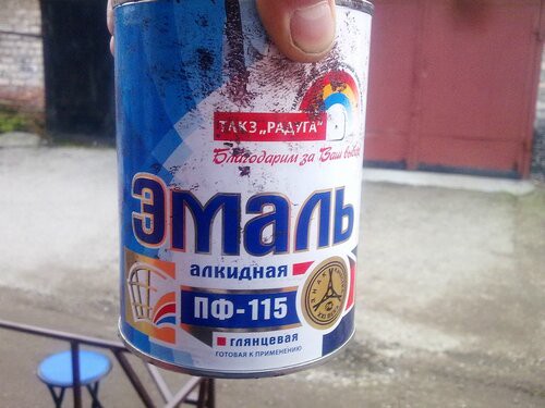

    Не долго думая съездил я в строймаг купил самой дешёвой ПФ-115. Стоимость - 115 рублей. И так жирненько за 3 прохода окрасил свою железку.
    Фото готовой рамы. Одно НО. Забыл я запроектировать 2 поперечные тяги для крепления ванны. Я потом их доварил, но фото не сделал. Дальше будет понятно о чём я.
    Вот рама
    Краска так жирненько легла - красота
    Далее ванна была поставлена в гараж до лучших времён (ремонта ждала).
    Есть такая особенность. Краска у меня не сохла. В гараже было от +10 до -5 и рама стояла там 3 месяца. Краска так и не просохла полностью. Если её подковырнуть ногтем, то она тянулась как бы. А если пальцем нажать - отпечаток пальца оставался. На магазинных примерах краска была такой крепенькой, глянцевой и не цараполась и уж тем более не прилипала к ногтю. Сейчас краска вроде подсохла. но до автомобильной эмали ей далеко...

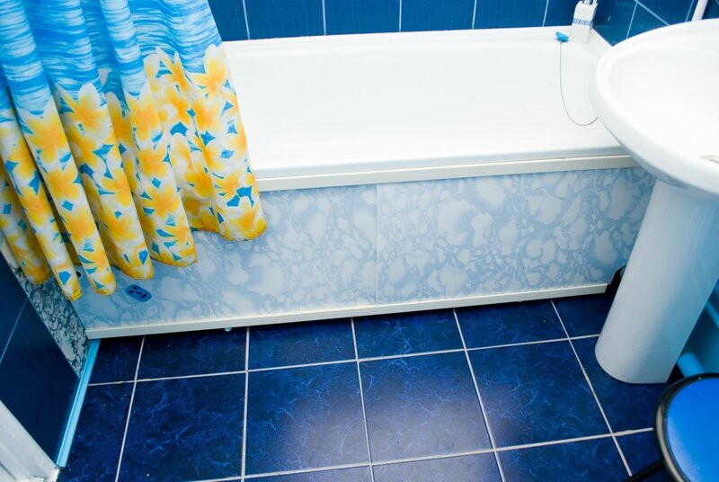

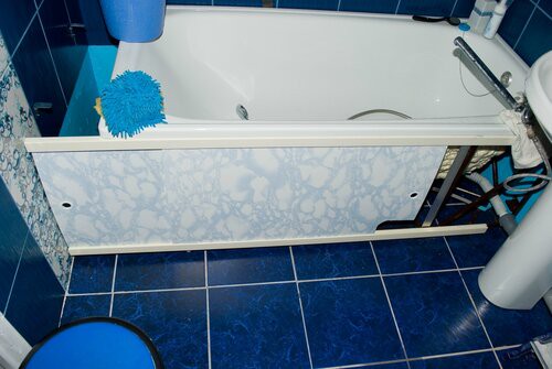

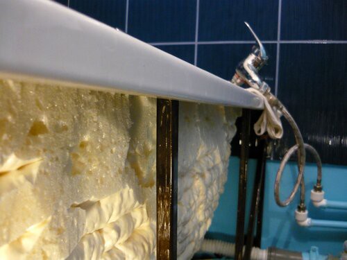

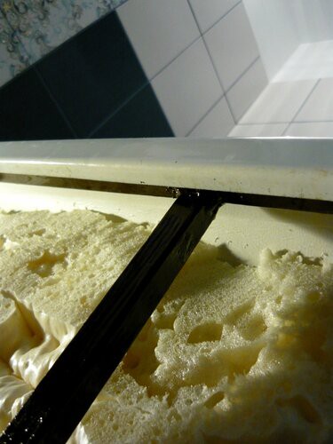

    Значится так. Раму я привёз домой. Поставил. На неё ванну.
    Опять мой знаменитый смеситель. Тряпочка - чтобы они друг об дружку не цапапались
    Под углы и посередине были подложены штучки из автомобильной камеры. Каркас кстати я делал под уклон. А подкладки для того что бы, металл не разбил плитку на полу.
    Заранее были подготовлены уголочки для полочки
    Кстати кафель сверлил специальным сверлом по кафелю. Стоит дороговато конечно. А у меня их 2 надо было (разный размер). Огорчило дюже.
    Забыл сказать, что перед установкой ванны, лишнюю пену необходимо ножиком почикать.
    Крепление рамы к стене в 4 точках
    Полоса заземления. ПУЭ чтим!

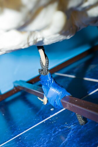

    То что подрезал.
    Ванну необходимо притянуть к раме. Берём прочную нейлоновую верёвку и приматываем ванну за ушко, к которому крепились ножки к специальным поперечинам в раме. Затем воротком притягиваем ванну и фиксируем жирным слоем изоленты. Знаю, что колхоз, но по другому никак. Ибо самый маленький талреп уже не влезал. Но у меня всё надёжно.

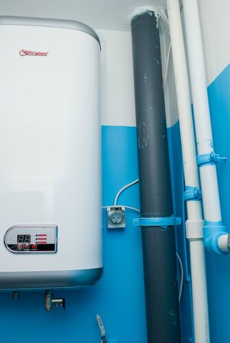

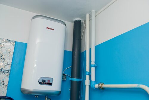

    Этап №5. Установка сантехники.
    Проложил кабелёк к розетки для водогрея.
    Водогрей ТЕРМЕКС 50 литров. Очень качественная и практичная вещь. Пользоваться очень удобно. Воду греет очень быстро. Всем рекомендую водонагреватели марки ТЕРМЕКС.
    Розеточка к нему. IP54

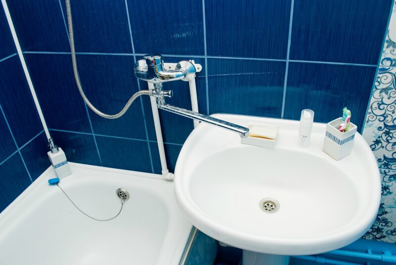

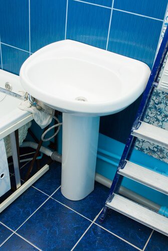

    В костораме был преобретён пьедестал для раковины за 600 рублей.
    Там же были куплены специальные крепежи для раковины (строители конешно раковину на сопли повесили - это уже норма)
    Гайка-шайба с эксцентриком. Чудо инженерной мысли!
    Там же купил экран и доработал его.

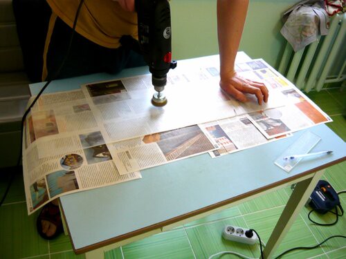

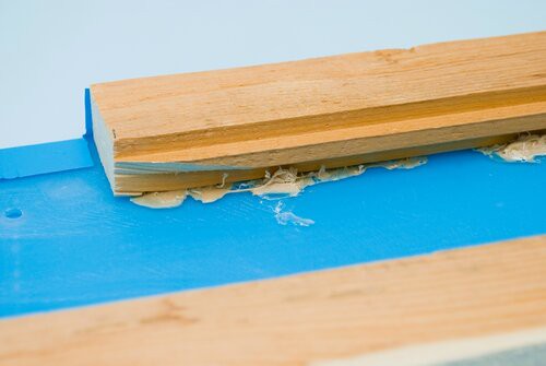

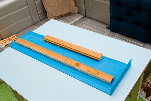

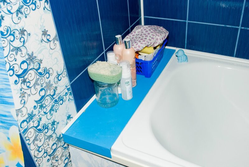

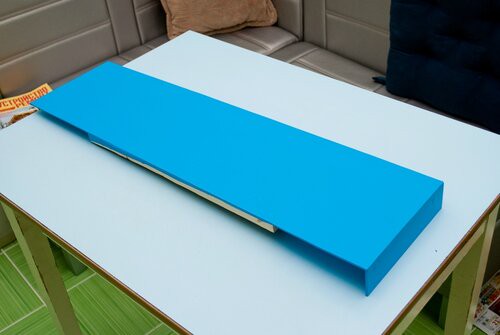

    Полочку. Если вы помните, что ванна 1700, а стена 1950. Это самое пространство благоразумно было бы заделать полочкой. Но где её родимую взять? Я не ищу лёгких путей и решил сделать её сам.
    В фирме, торгующей рекламными материалами было куплено оргстекло. Оргстекло прозрачное (1 ошибка) и оказалось что гнётся (вторая ошибка). Это надо устранить.
    Берём специальную насадку-ёжика на дрель и шероховим (Оо) поверхность, ту что снизу полки.
    Потом берём плёнку-самоклейку (купил там же. ORACAL) и клеим на внешнюю поверхность полки
    А снизу клеим на клей 2 дощечки. Это чтобы полочка не прогибалась... Во замутил то... А всё потому, что в самом начале допустил ошибку. Вот как нужен инженерный расчёт.

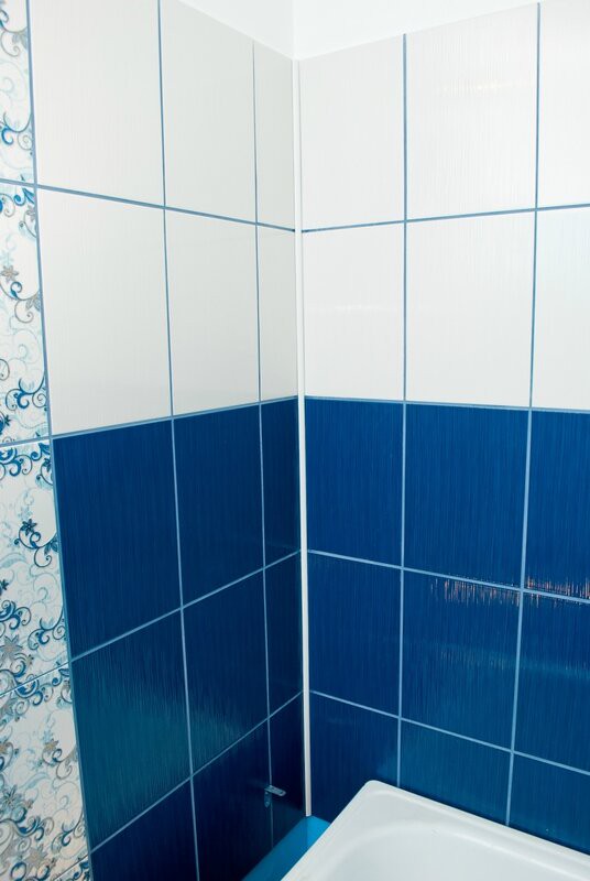

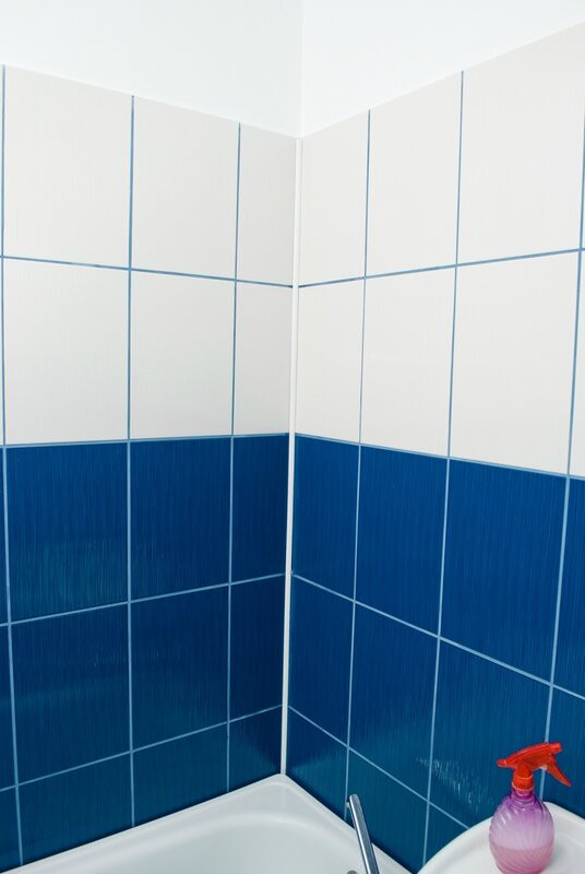

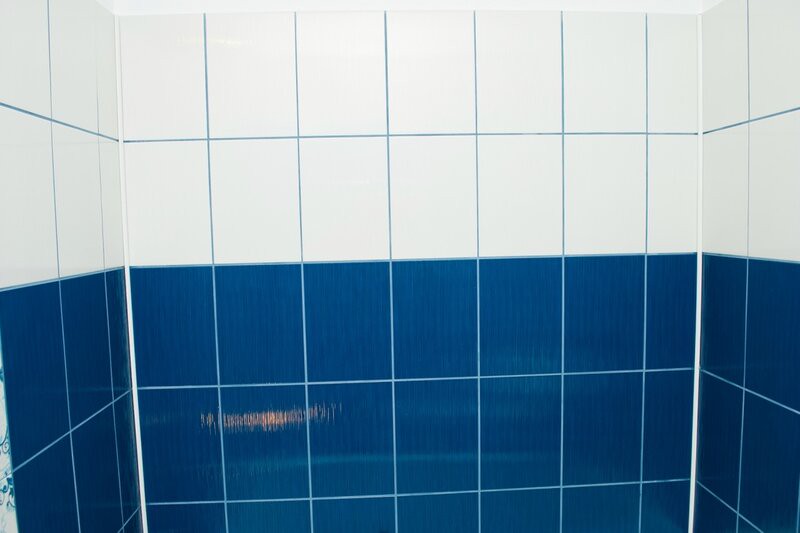

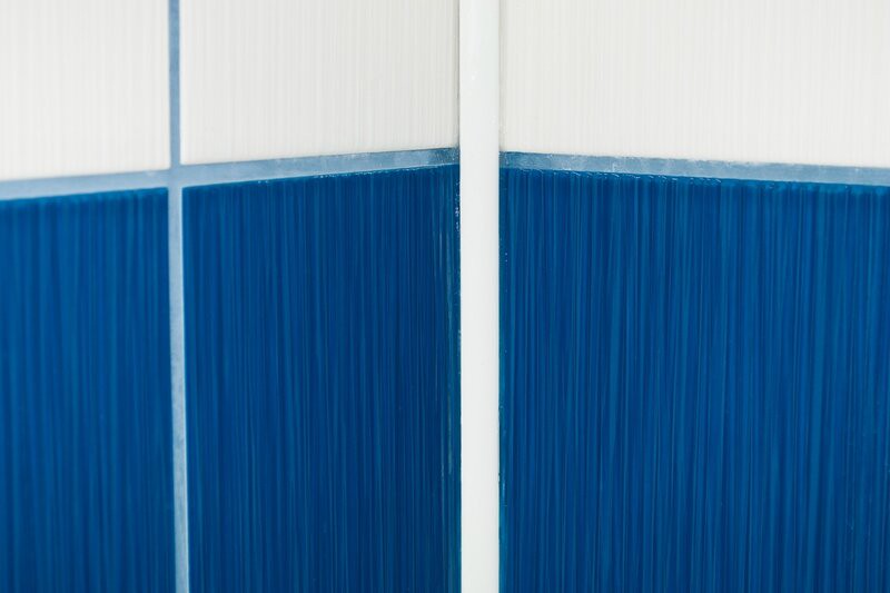

    Углы стен где плитка я не фуговал, ибо решил их сделать из силиконового герметика, как написано в руководстве у церезита. купил силиконовую затирку для плитки церезит 83 цвета (голубоватая).
    Но в процессе нанесения её на угол, понял, что я полный ламер в этом вопросе. Затирка легла криво косо. Пришлось её срезать и использовать пластиковую галтель. Галтель была совершенно нечаянным обращом увидена в строймаге. До этого момента я даже не подозревал, что они вообще есть в мире :ogo:.
    Галтель садил на прозрачный санитарный герметик марки... ГРАС помоему.
    Получилось очень эстетично!

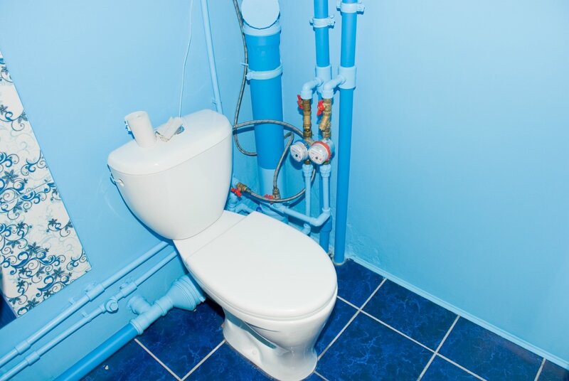

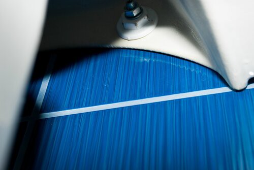

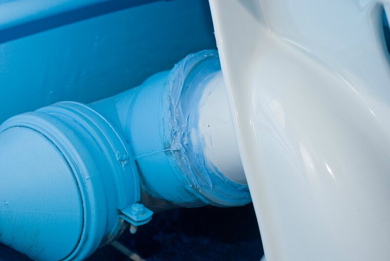

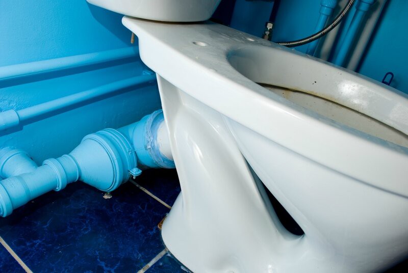

    Унитаз. Унитаз был у меня в очень хорошем состоянии (новый же почти!). Я его снял, почистил и поставил назад. Поставил так же без переходной муфты. Использовал силиконовую затирку церезит, о которой говорилось выше. Эстетика так и прёт прям :)]
    Когда ставил бачёк назад и систему слива, то нечаянно вылили в унитаз запчасть от клапана. Пришлось покупать клапан в сборе с поплавком. Купил самый дешёвый за 20 рублей. Подделал для себя и установил. Всё чётко работает, водичка не сочится. Красота вообщем!

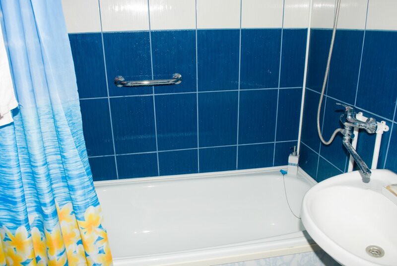

    Мой рассказ медленно подходит к своему логическому завершению.
    Этап №6. Итог

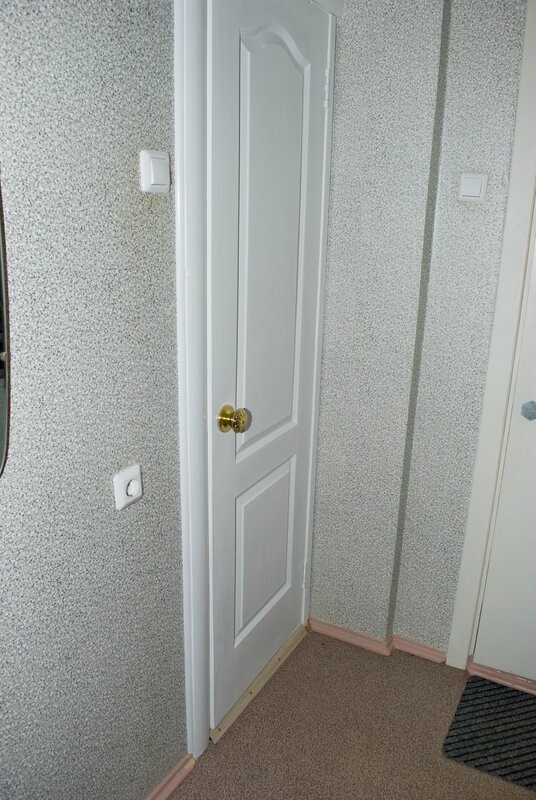

    Это вход в ванну. Дверь была покрашена той же краской, что и стены.
    Прибиты красивые наличники и пр.
  12. Lifter123
    21.09.12
    59
    12
    Lifter123
    Lifter123
    21.09.12
    59
    12
    Пермь

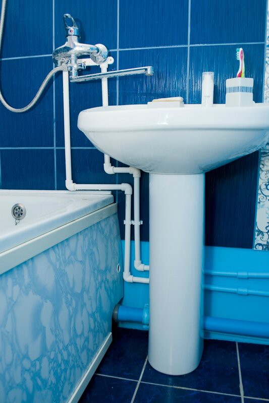

    Стык ванны к стене был обработан очень жирным слоем герметика и посажена галтель. Прилегание полки тоже прошёлся герметиком.
    Для прокладки труб и замены полотенцесушителя был вызван местный сантехник. Я посмотрел его за работой. Сам при этом активно помогал ему. В следующий раз справлюсь сам.
    Смеситель, кстати, был дефектован, отполирован и отремонтирован.

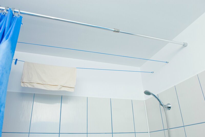

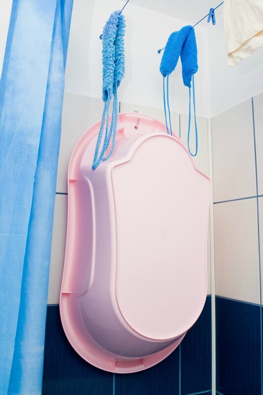

    Трубы специально проложил на виду. У меня на этот счёт есть пунктик.
    Натянуты 2 верёвочки, прикручены всякие крючки.

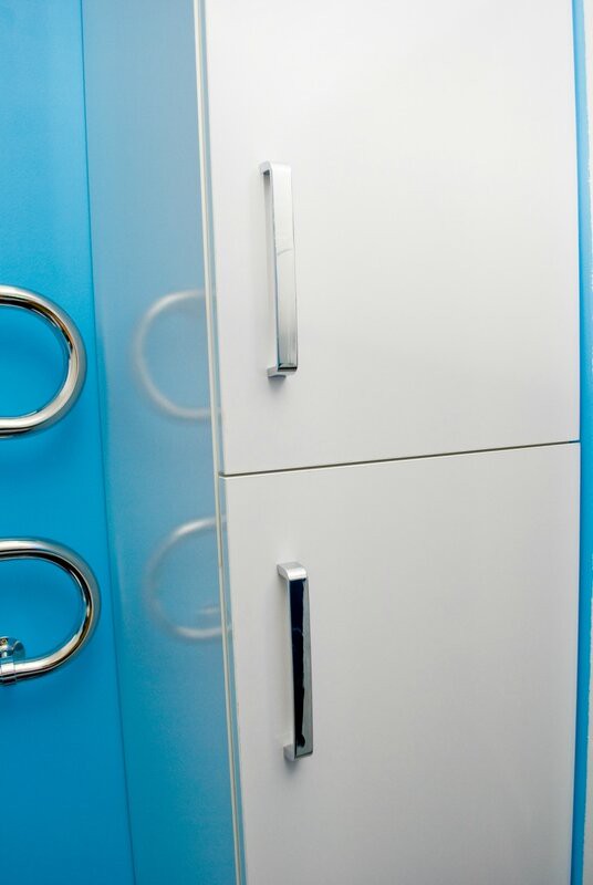

    В строймаге был куплен навесной шкафчик и установлен.

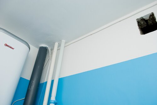

    Трубы. Трубы было решено оставить на виду, придав им божеский вид.
    Так как краска на пластиковые трубы ложилась хорошо, а отпадала ещё лучше, было найдено новаторское решение этого вопроса.
    Ровные участки труб обклеивались плёнкой самоклейкой матового цвета ORACAL, а переходы, загибы и крепёж - окрасить в цвет стены.

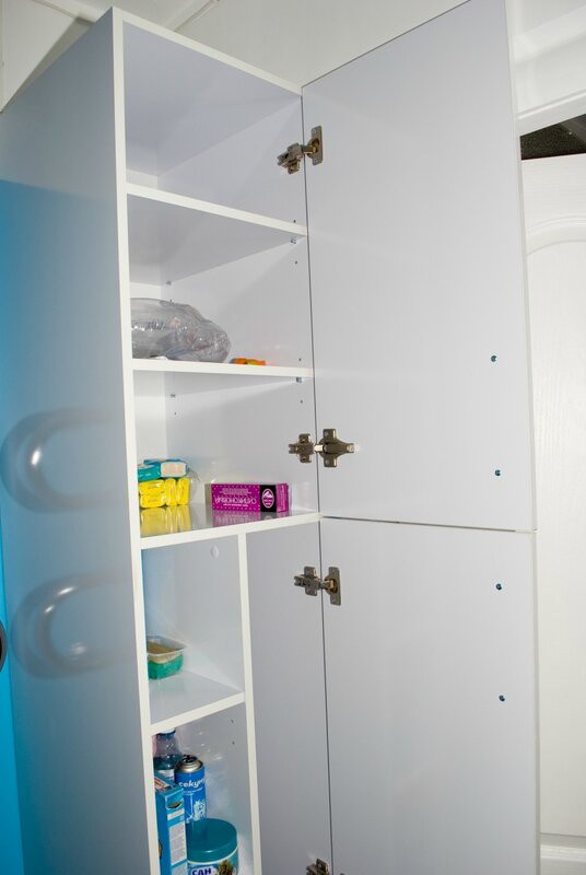

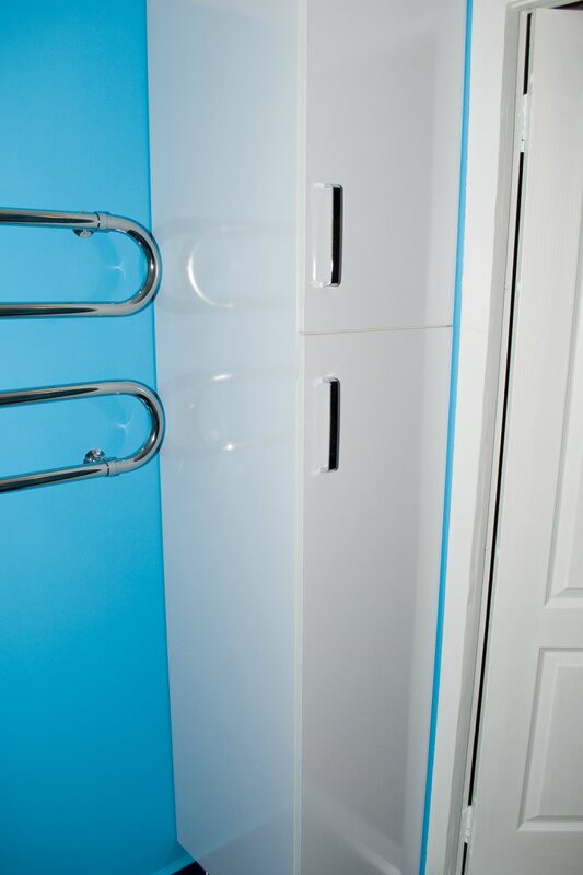

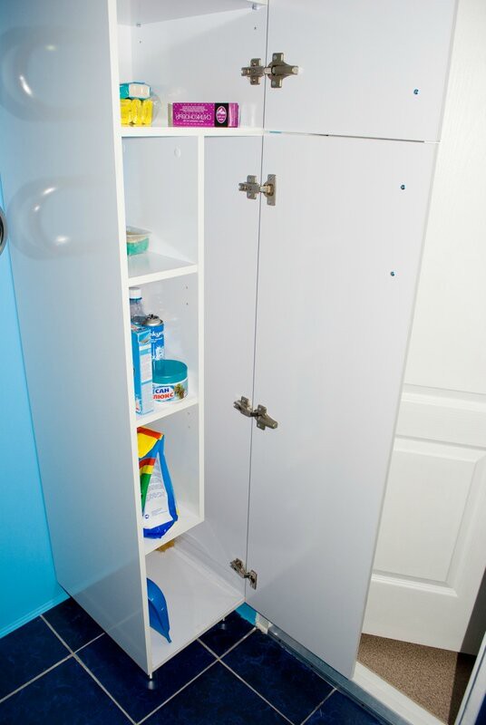

    У моего очень хорошего мебельщика был заказан шкаф-пенал.
    Сперва хотел сделать из МДФ, но цена оказалась очень кусачей. Потом мне пересчитали на ЛДСП (влагостойкая ЛДСП у нас не продаётся почему то) и я заказал его.
    Мебельщик сделал шкаф по моему дизайн проекту. При проектировании шкафа были учтены: пространство под ведро и швабру. Полочки с регулировкой по высоте. Размеры учтены до миллиметра!
    Под ведро был изготовлен специальный поддон из толстой плёнки ПЭТ (в рекламных материалах купил). Загнул и вставил заподлицо. Теперь в шкаф можно ставить мокрое ведро и кидать влажные тряпки. Таким же макаром у меня сделана обувница в прихожей. Всём рекомендую! Вот тут видно внизу эту подстилку. Присмотритесь
