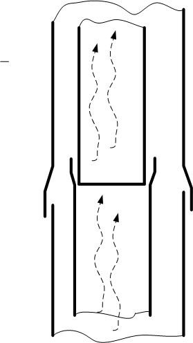

    Всем доброго времени суток!
    Может где вопрос и поднимался, к сожалению не нашел. Поэтому прошу ответить или перенаправить.
    Собственно вопрос такой, начал собирать сенвич – дымоходы и обнаружил, что наружные стыки получаются правильно, а вот стыки внутренней трубы, получаются против хода выхлопных газов.
    Примерно так:[​IMG]
    Сходил сегодня в магаз, где покупал дымоходы, продавец сказал, что все так и должно быть, мол внутренняя труба монтируется не по ходу дыма, а по ходу стекания конденсата внутри трубы!
    Но что то я весь в сомнениях!

    Абсолютно правильно! Только с зигом не берите.

    Только так и нужно собирать. Раструб предпочтительнее гофры, но не критично. Нужно обратить внимание на качество изготовления и что бы марка стали была написана.

    Скорее всего это вид соединения "гофра"

    Возможно я не правильно понимаю что такое соединение типа "гофра". Просто на прямых сендвичах, соединение обычное (ну типа папа - мама), а на тройнике и опорной полке (соединение папа) по наружной трубе, такое рефленое.

    Рифленое и есть "гофра" на сленге. Должна быть на всех элементах или какой-то переходный вариант.
