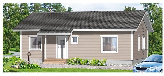

    Финский более-менее, но в России сауны все ж не приняты, а баню в доме лучше не делать. Так что хотелось бы что-то похожее но с общей ванной. В среднем в России по 2.1 ребенка на семью, так что можно остановиться на 3 спальнях. Гости же пусть ночуют в гостиной - не у всех есть деньги на дополнительные комнаты. да и гости приедут и уедут, а отапливать надо все время. Туалет можно запихнуть подальше от котельной. А вот ванну лучше поближе чтобы вода из бойлера не сильно остывала.
    Без машины в своем доме никуда. Для машины гараж дорого, а навес нужен. К тому же "народный" дом подразумевает небольшой участок и пристроив навес к дому можно сэкономить немного на стене.
    Короче, предлагаю в качестве народного дома вот этот[​IMG] [​IMG]

    Одноэтажный? С гаражом в доме?

    Нет, это навес возле дома - там по ссылке фасады видать. Можно еще вот этот [​IMG] [​IMG]Но в предыдущем мне нравится что вторую детскую при необходимости можно легко поделить на 2, очень маленькие, но иногда нужно так.

    Одноэтажный тоже вариант, только присоединяюсь, без гаража и по моему терассы тоже дурь. Площадь уменьшится до 90 - самое то, эта цифра уже предлагалась. Второй вариант шармельки лучше, но зачем снова веранда? Удорожание на этапе строительства не для народного дома - зону отдыха можно сделать отдельно и после окончания дома.

    Ну, зону отдыха у этого домика уже убирали, вся история тут, а получилось вот так:[​IMG][​IMG]

    Шарман! Многие на этом форуме выбирают эту планировку или похожую. Наверное, это близко к "народному дому"

    Ну так что теперь делать-то будем? В скетчап перерисовывать и выкладывать сюда конструктив? Хотя мне самой очень нравится мой первый вариант. Можно летом навес для машины использовать как беседку. Понятно что отдельно частями строить дешевле, но не у всех большие участки. У меня вот 4 сотки, и баня просто необходима. Как прикинуть хотя бы фундамент насколько дороже выйдет?

    Я все-таки назвала бы это "народной дачей".:) Да и этот домик заказывали именно как дачу. Кстати, оба варианта планировки мои, сделаны для заказчика по ссылке Шармельки выше. :)
    Для ПМЖ дом немного маловат, на мой взгляд. Для "народного дома" надо бы спальни увеличить.
