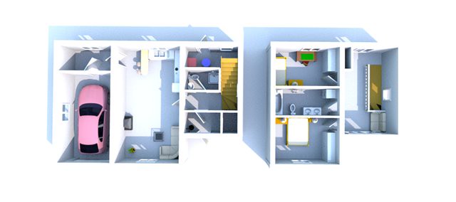

    Скоро строится а я все не могу определиться что строить. Строить буду сам. брус 18*18*6. Идей было много, но все чем то не устраивают. Просмотрел много проектов остановил свой выбор на этом
    Набросал в Sweet Home 3D Что хочу получить. Опять же много вопросов.
    На первом этаже не могу с/у разместить. В общем мозг кипит. Прошу помощи. Мысли как мог изложил, если что спрашивайте).

    У вас на картинке один дом, а планировка совсем другая. То ли типа этого хотите, гараж слева от "утопленного" входа, то ли гараж ставить с другой стороны, типа того

    В том то и дело что планировку хочу переделать.

    Полазите по тому сайту откуда Вам представили планировку. Ваша очень не удачная. 2 спальни с фактически 2-мя гостинными, наверняка верхняя просто огромный коридор будет.
    Если Вам надо всего 2 спальни, зачем тогда 2 этажа? тем более строить будете сами.

    Вы из гаража как в дом ходить будете? Через котельную? Или по улице?

    Вход с улицы должен быть через тамбур, если вы только не в греции строитесь, т. к. там тепло и можно без тамбура. а зачем холл в 23 м2?

    Простите, не моё дело конечно, но (не в обиду, вкусы разные) меня бы жаба давила в доме на первом этаже машину держать, полноценное жилое помещение (под спальню + кабинет например) (просто представил как у меня вместо гостиной- гараж и стоит машина). Мне кажется что к дому можно сделать пристрой, попроще материалы, утепления поменьше, подешевле, но в едином ансамбле с домом.

    Спасибо за советы.
    Я взял дом за образец и попытался сделать планировку под себя, не получается, спрашиваю совета. Что мудрить то.
    Сегодня на работе пол ночи думы думал) на бумаге наброски делал и решил что походу действительно мне второй этаж не нужен. Размеры участка позволяют. Еще месяцок и что нибудь придумаю).
    Вход будет конечно не с улицы. Планирую сделать что то типа веранды.
    Гараж для меня имеет первостепенное значение. Должен быть большой и теплый. Да и участок с небольшим уклоном и получается что уровень пола гаража будет ниже уровня пола всего дома.

    Если нужен тогда другое дело. Я сам часто зависал раньше в гараже с ремонтами машин, знаю по себе что такое тёплый гараж. Тока тогда делайте побольше, хотябы квадратов 30. :victory:

    Последний вариант мне нравится). Только комнаты и бытовые помещения с кухней зеркально местами поменять и будет вообще прекрасно. Сейчас попробую набросать.

    Как то так
    Опять же как разместить кухню, зал, прихожую?
    Вход хочется сделать с правой стороны и там же будет веранда.
