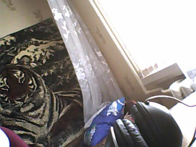

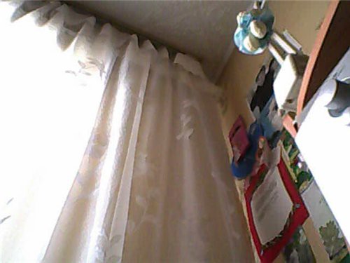

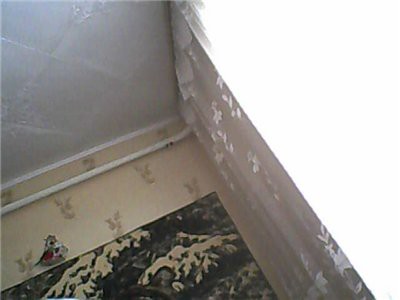

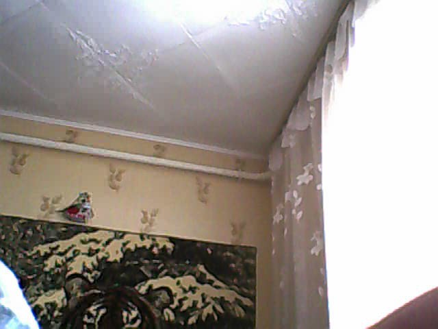

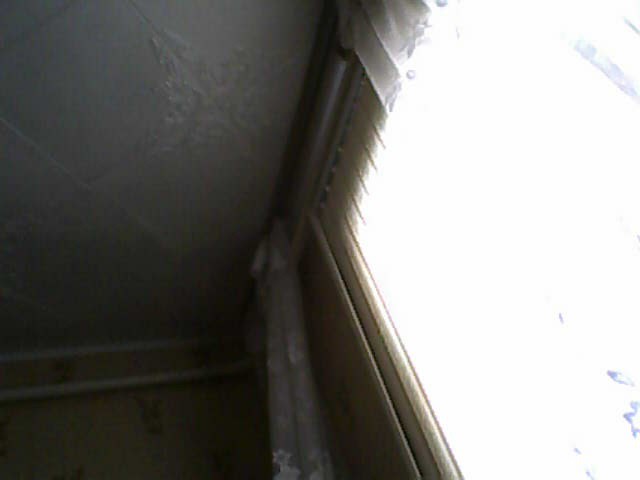

    Здравствуйте! Столкнулись с большой проблемой. Частный дом на 2 хозяина. Дом старый, из бруса. Три комнаты, коридор, кухня. На кухне печь, вода в батареи заливается на чердаке. Трубы идут по верху, под потолком. И в двух спальнях в углах комнаты, где труба заворачивает буквой"Г",периодически сильно бухает. Когда обогрев помещения идет, и при остывании. Это не треск. Это сильный стук. Неприятный, заставляющий вздрагивать, просыпаться. Воздуха в батареях нет. Есть предположение, что дом от перепадов температуры ведет, отдает в трубы. Почему в углах? Живем в доме 7 лет. Ранее такого не замечалось.

    Понимаете, труба не идет вниз...Она заворачивает на окно. Сейчас попробую выложить фото, если получится.

    Вот тут труба заходит на кухню. Так же идут трубы по полу, над плинтусами.
    На самой первой фотографии видно, что трубу поддерживает штырь, вбитый в стену. Может такое быть, что все эти соединения и выходы-входы из комнаты в комнаты могут при кореживании самого дома давать такой звуковой эффект?

    Кунцов, попробуйте под штырь подложить какой нибудь скользящий материал. При нагревании и остывании труба удлинняется и возможно это поможет...

    Засунули между штырем и трубой кусок резины. На фото видна черная резина. Через 2 часа затопим, посмотрим, что получилось.

    Ребята, огромное вам спасибо, что откликнулись. Особая благодарность Veseloff за ценный совет. Засунули кусочки авиационной резины во все штыри. Вторые сутки тишина! :hndshk:
