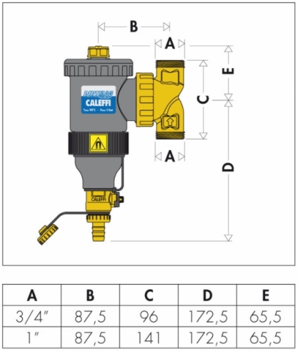

    Поставь такую балалайку:)

    жаба душит...:)]...пока значительного улучшения добился установкой в крышку сетчатого фильтра ниодимового магнита..правда суки монтажники его только на отопление поставили а на бойлер нет...и вот оттуда похоже и прилетело опять..:(
