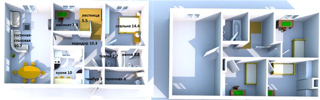

    Здравствуйте!
    С интересом прочитал Вашу ветку, сам стою перед выбором проекта дома для постоянного проживания 2-3 человек с расширением до 5 человек. Уже построил для себя коробку дома, смонтировал кровлю, установил окна, ввел коммуникации, но в связи с переездом вынужден продавать. Сейчас думаю, какой дом строить, так как построенный по зрелым размышлениям навел меня на мысль об излишней площади и, соответственно, завышенных расходов на строительство и последующее содержание дома.
    Прошу Вас ответить на мой вопрос о принципиально лучшей планировке дома из представленных трёх планировок.
    1) это построенный дом: Планировка дома.jpg
    2) Это планировка дома Шильникова "Обитель ангелов" или "Компактный и удобный" 01.jpg 02.jpg
    3) Это планировка дома, если не ошибаюсь, по польскому проекту: image~5418;2.jpg image~5418;3.jpg
    Принципиально думаю что дом будет 2-х этажный с полноценным 2 этажом. Крыша, скорее всего, двускатная с небольшим углом - как у скандинавских домов или шале - до 21 градуса, над эркерами - где они есть - фронтоны. Будут ли эти дома хорошо смотреться с такой крышей? У какого из них, по Вашему мнению, наиболее рациональная и комфортная планировка? Какие недостатки вы видите в представленных планировках?
    Дом буду строить на Урале - зимы снежные и суровые, частые ветра, солнечных дней зимой мало, осень дождливая - поэтому большие окна много радости не дадут, напротив - от пасмурного неба у жены одно разочарование, тянет к теплу и огню камина.

    В Шильниковском доме котельня маленькая, по нормам не меньше 6 квадратов и 15 кубов. Меньше - это топочная, консультируйтесь с вашими газовиками если они разрешат такое. Непонятные дверки под лестницей. Там реально мало места и дверка смысла не имеет. Вообще по-моему шильниковский дом рассчитан на 7 человек. Вы пишите кто у вас предполагается и какого возраста. Одно дело 3 разных человека, другое если 2 из них супруги и будут спать вместе. Что значит возможность расширения? Одно дело вы собираетесь взять себе родителей (им нужна будет спальня внизу) или же ваша жена ждет двойню и тогда лучше иметь 2 спальни наверху (так удобнее) и третье если к вам приезжает 2 гостей (или ваш сын собирается жениться). Напишите подробнее и откройте темку в Покритикуйте проект. А пока вот вам для затравки домик 9х13 [​IMG]

    Можно внести изменения в планировку и увеличить котельную.
    В вашем проекте для меня слишком много комнат - 7, для меня достаточно и необходимо 5, и кухня маленькая. Я привык к большим кухням. Еще у вас длинный узкий коридор съедает много площади - я привык к светлым холлам, где можно и гостей встретить и штангу поставить и диван с телефоном поставить.

    Дык мы ж не телепаты чтоб знать к чему вы привыкли. Напишите подробнее чего хотите. А то сначала вы не хотите излишней площади, а потом вдруг вам подавай большой просторный холл. Посмотрите внимательно на планировку - можно расширить коридор за счет кухни, а кухню на место кабинета. Комнат станет меньше, а кухня и коридор увеличатся.

    В представленных мною планировках на 1 этаже холл имеет компактный размер, но при этом позволяет одновременно разместиться в нем 5-7 чел. В вашем варианте это не холл, а проходной коридор имеющий даже большую площадь, чем, например, в доме Шильникова.
    Холл на втором этаже в моем варианте и варианте польского проекта это еже и дополнительное место для отдыха - там можно поставить диван, штангу и т. п. В доме Шильникова этого нет, но там и площадь значительно меньше, чем в вашем проекте.

    Спрашивал у Дмитрия, все там по норме. 15м3 это свыше 60кВт.
