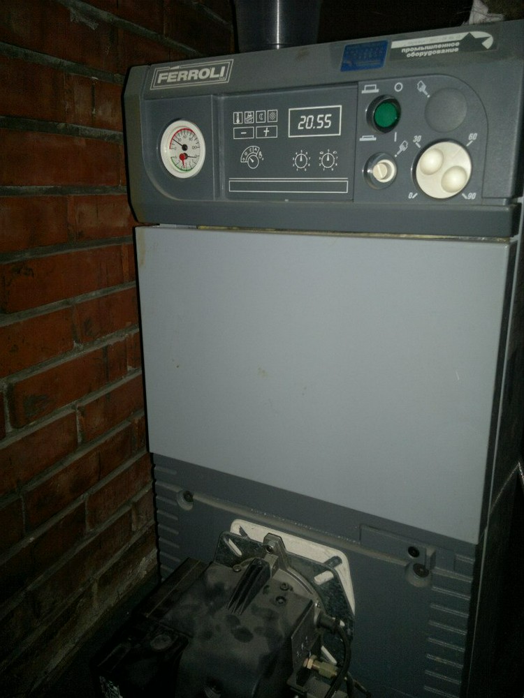

    Всем привет! Я новичок на вашем форуме и полный нуб в вопросах отопления и котлах
    Проживаю в частном доме, который находится в городской черте, горячую воду получаем от местной котельной, учет воды через счетчики.
    Лет 10 назад мой батя приобрел котел, как я понял на дизельном топливе, подключил, проверил и отключил, как рассказывает мама, батя сделал вывод, что не очень выгодно, проще от котельной. К сожалению отца уже нету с нами, как уже пару лет, и узнать что за котел, как, что считал, рассчитывал уже не узнать...(
    За это время цены на топливо изменились сильно, так же подорожала горячая вода получаемая от котельной. Поэтому так как я теперь единственный мужик в доме, буду разбираться в этом вопросе заново ! :)
    Что мы имеем)
    Котел Ferroli GN01 .02
    И небольшая приблуда, какая понял это горелка
    Lamborghini fire 3
    дом 230 кв. м, 2 этажа + цокольный этаж
    средний чек за холодный месяц за отопление <=15000рублей, это когда -30 почти каждый день
    сильно вентиль не откручиваем, средняя температура где-то 16-18 градусов
    стены кирпич.
    хочу у вас попросить помощи в просчете и опознании модели, каков расход будет? может сразу ясно, что не выгодно и проще продать тем, у кого нету под боком котельной, если так, то во сколько это можно оценить?
    С гуглом дружу, но что бы грамотно составить поисковой запрос и найти, то что нужно, надо хотя бы иметь базовые представления о этих устройствах :)
    не ругайте сильно

    Котел достойный, не пожалеете. Тем более 10 лет назад качество было повыше, чем сейчас - заводами ещё сам основатель фирмы руководил. А вот про горелки Ламборджини знаю только, что весьма капризны к качеству соляры - фильтр надобно ставить получше, и не забывать менять картридж.

    да я еще ничего не устанавливаю, мне нужно сначала понять эффективность всей этой системы, может затраты на соляру + обслуживание будет больше, чем за воду с котельной
    + еще с расходом топлива не понятно, сколько потребляет в час, тоже неизвестно

    Расход зависит от теплопотерь, Для начала расскажите: Какой конструктив стен, кровли, качество остекления и его площадь, система отопления какая?

    Во общем грубый подсчет!
    посмотрев квитанции за горячую, отопление
    в холодные месяцы платим всего 10т.р. максимум 13 видел
    летом за горячую воду не более 500р, это с учетом, что люблю мыть машину и не холодной водой, а теплой
    даже если этот котел кушает 0.5 литра в час* 24 часа= 12 литров
    у нас соляра стоит 30р, значит выходит и того больше, чем сейчас плачу
    + летом боюсь будет выходить куда более 500р, хоть объем нагреваемой воды и уменьшиться, т. к батареи перекроются, поддерживать комфортную температуру все равно придется, значит будет часто пахать в холостую
    проще всю эту систему продать тем, кому действительно нужно, а свой дом утеплить снаружи и теплопотери уменьшатся, а значит и сумма в квитанции

    стены кипрпич в 4 ряда, кповля бетонные плиты + стекловата, конктукция вся деревянная, обшита оцинкованным металлом, все окна пластиковые, правда пора уплотнители поменять
    площадь дома 230кв.м
    а насчет системы отопления, тут мне нужные наводящие вопросы :) воду горячую получаем с котельной :)
