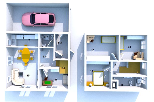

    Всем доброго времени суток! Выношу на суд форумчан результат своего 3-х месячного труда.
    В данной теме планирую освещать все этапы проектирования, а затем и строительства дома по своему проекту. В эпистолярном жанре не силен, поэтому прошу не судить строго.
    Маленькая предыстория.
    После взвешивания всех за и против, было решено отказаться от покупки квартиры и начать строить свой дом. В 2012 году был куплен земельный участок 10 соток трапециевидной формы под ИЖС. Тогда же начались поиски проекта и изучение данного форума. Поначалу выбор остановил на довольно известном проекте 72А, несколько раз перечитывал тему уважаемого shlomo-dn, даже побывал в уже построенном по данному проекту доме. Однако посчитав расходы и свои доходы пришлось от него отказаться ибо дом мог превратиться в долгострой. И именно тогда принял решение рисовать проект сам. Основной концепцией было: максимальная простота и технологичность постройки, функциональность дома и разумная экономия. Так же было обязательным наличие гаража, так как люблю сам покопаться в машине.
    Итак, о том, что получилось.
    Дом 150 м2, фундамент монолитная ж/б плита с ребрами жёсткости в верх, стены первого этажа - газосиликат 400 мм, стены второго этажа - профилированный брус 200мм. Крыша - металлочерепица.
    Далее более подробно опишу, как я вижу конструктив каждого элемента. А пока с удовольствие приму любую критику и отвечу на вопросы по проекту.

  2. hoook
    26.04.10
    194
    hoook
    ХОЧУ НА РЫБАЛКУ
    hoook
    ХОЧУ НА РЫБАЛКУ
    26.04.10
    194
    1. Гостевую перенести к тамбуру и за счет этого объединить кухню и гостиную.
    2. Тамбур просто огромен.
    3. С/у на первом этаже можно увеличить за счет площади под лестницей.
    4. крышу над гаражом сделать единой с домом. Появится доп объем для хлама или возможность установки подъемника.
  3. Goroganin
    02.10.11
    Goroganin
    Goroganin
    02.10.11
    Нижний Новгород
    1) Изначально так и планировал. Однако в варианте гостевой комнаты около кухни, геометрия армопояса второго этажа мне кажется наиболее рациональной и прочной (вариант1). Или я слишком все усложняю? (эскизы приложил)
    2) Не такой уж он и огромный - 8м2. И при уменьшении его ширины, автоматически уменьшается ширина комнаты над ним на 2ом этаже.
    3) Тоже так предполагаю. Буду делать уже по месту когда поставлю коробку.
    4) Слишком сильно поменяется облик дома. Подъемник не нужен, а хлам планирую складировать в гараже)

  5. Sasha2013
    20.03.13
    Sasha2013
    Sasha2013
    20.03.13
    Здравствуйте, я вот тоже проектирую дом очень похожий на ваш. Если хотите можете глянуть может что то полезное для себя подметите, и мне на мои ошибки возможно укажите.
  6. Sharmelka
    02.03.13
    2.957
    1.743
    Sharmelka
    Sharmelka
    02.03.13
    2.957
    1.743
    Московская 125
    Мне кажется что лестница маловата. Должно быть примерно длина равна высоте + разворотная площадка 120-140см. Я б эту лестницу развернула. Вот тут нарисовала примерно как, только домик получился 8 (+4 гараж) на 9, а вы уж расширяйте в какую вам нужно сторону. Север сверху (защищать дом от холода), вход с востока, говорят так меньше снега на дверь наметает[​IMG]
  7. Sharmelka
    02.03.13
    2.957
    1.743
    Sharmelka
    Sharmelka
    02.03.13
    2.957
    1.743
    Московская 125
    Вот еще похожий проект. Надо только "схлопнуть" душевую и топочную посреди дома и "подрезать" гараж. Второй этаж для ориентации, потому что там крыша в другую сторону. Ваша крыша лучше - снег не будет падать с крыши прям перед гаражом.
