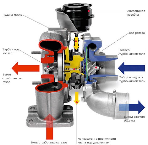

    @Guffych, Нет я не про промышленные турбины для генерации электричества, я про промышленные турбины например для турбонаддува.
    За счет расширения конечно. Иначе не будет работы.
    За счет трения снижается давление - вот и расширение.
    Если давления будет малый перепад между входом и выходом - и мощности никакой толком не будет.
  7. mfcn
    15.04.11
    12.737
    8.856
    mfcn
    mfcn
    15.04.11
    12.737
    8.856
    Оказывается с турбинами турбонаддува тонкость.
    Они практически все работают за счет дымового газа
    Это делает их трудноприменимыми в качестве генераторных турбин, хотя... поставить вместо колеса нагнетателя генератор или же последовательно соединить оба колеса и каким-то еще образом подсоединиться...
    Подача пара вместо дымового газа должна быть приемлемой. Если бы колесо коррозировало от паров воды то в дымовом газе этого тоже следовало бы ожидать.
    Вторая тонкость в том что вызывает большое сомнение те 0,5-1,5ати которые я нарыл в прошлый раз при компрессии дымовым газом, в этом случае следует ожидать заметного снижения мощности двигателя за счет сопротивления выхлопу. Автогонщикам это вряд ли понравилось бы - наоборот прямой выхлоп ставят.
    Есть и электрические турбонаддувы, мощности только хилые. Пойду посмотрю воздуходувки высокого давления.
