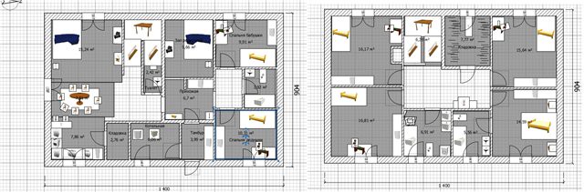

    Это вообще-то z193, можно еще z97 посмотреть. Но там смущает котельня рядом со спальней, зато один вход.

    Смущает наличие второй кухни на первом этаже. Все таки кухня и зал должны быть общей тереторией. А спальни - личной. :)

    2 хозяйки на одной кухне? А если к дедам гости придут - в вашу гостиную набьются или будете устраивать график гостей?

    У меня типа такого придумалось: [​IMG]У дедушки с бабушкой вместо маленьких раздельных спален можно сделать одну большую совместную или совместную 12м и побольше ихний зал. Можно их зал совсем отгородить чтобы проход был из ихнего холла перед санузлом. Но вопрос понравится ли бабушкам что гости будут ходить через их личную зону. Если вдруг разругаетесь с ними, то можно сделать себе отдельный вход через кухонную кладовку, а бабушкам из прихожей сделать кухню. Стиральную и сушильную машинки нарисовала в детской ванне и кладильную доску в верхнем гардеробе. Просто мне кажется что постирочная наверху - удобнее. Разве что вы сушите белье на улице. Да, если ребенок маленький, то с гладильной доской не очень-то и уединишься. Но всегда можно принести раскладную доску в зал, а потом все убрать чтоб ребенок случайно не схватил утюг. Дети же быстро растут, 2-3 года, и появится время для уединения :aga:

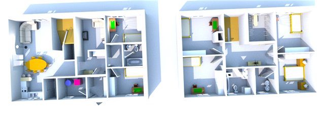

    Вот внешний вид. Только размеры у меня 9 на 14 и забыла нарисовать окно в бабушкиной гостиной :|:[​IMG]

    Sharmelka, привет. :hello:
    Что то или у меня комп глючит, или картинки в ваших сообщениях как то странно прикрепилась - не увеличивается. :faq: А в мелком масштабе не смог оценить всю прелесть идеи. :(

    У меня комп слабенький, когда большой дом, да еще и 2 этажа, то большую картинку сутки будет рендерить. Надо поробовать этажи по отдельности генерить... Могу выслать файл sweet home 3d если дадите имейл в личку.
