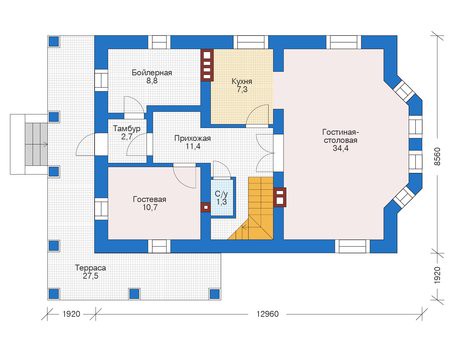

    Люди помогите. Уже с осени не могу определиться с проектом. Сейчас вот подбираю вариант с минимальными переделками. Вроде как этот понравился. Какие здесь минусы и плюсы? Хочу кстати сан. узел на первом этаже перенести куда-нибудь.План первого этажа

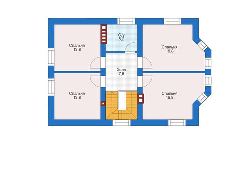

    План мансардного этажа

    Значит в этом доме меня устраивает - есть комната на первом этаже, достаточно удобно расположена кухня и гостиная, эркер этот можно и убрать. Не устраивает маленький сан. узел под лестницей, хочу на другую стену и по коммуникациям будет легче. :)

    Ааа и ещё вот думаю ширину зала уменьшить - метра 4 будет достаточно, как вы считаете? Мягкая мебель и напротив телек.

    А мне нравится, особенно большая и светла гостиная. только вот камин красиво не поставишь, если только в нижний левый уголок, и ТВ повиснет только над камином. Других стен вроде как и нет.
    Из минусов - непонятное расположение с/у. Но вы и так об это знаете. Куда передислоцировать вопрос. Я бы втиснула его между бойлерной и кухней за счет уменьшения их площади. А на втором этаже где санузел находится?

    Спасибо за советы. Решил вот от камина отказаться, не только из-за телека конечно. На втором этаже сан. узел над кухней

    Да вот сан. узел можно перенести на другую сторону, но что-то не очень получается с котельной тогда, придется дом наверное увеличивать чуток на полметрика. На внешнем виде это не скажется интересно?

    тем более непонятно зачем архитекторы с/у засунули под лестницу :faq:
    ну если в длину увелить на полметра - думаю ничего страшного не произойдет, но моно и бойлерную до 7 уменьшить (по факту там 15 кубометров должно быть) и кухню подвинуть. проблема в том что между бойлерной и кухней несушая стена. как я поняла. с ними надо аккуратнее.
    в общем скажу так: чисто с эстетической точки зрения можно втиснуть с/у между бойлерной и кухней и за счет увеличения дома и за счет кменьшения кухни с бойлерной, но вот насколько это оправдано с технической и финансовой точки зрения - мне, увы, неизвестно:faq:
