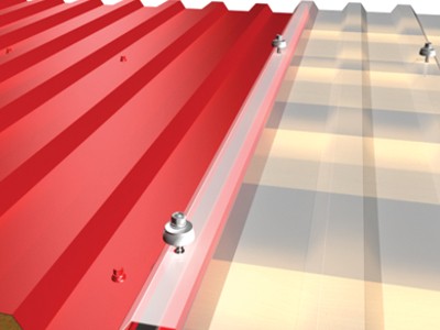

    Здравствуйте уважаемые форумчане.
    У меня есть зона (холл) в центре дома где не хватает естественного освещения. Встал вопрос о мансардных окнах. Но по цене они получаются очень не дешево. Альтернативой может быть
    шедовый фонарь, но тут встает вопрос гидроизоляции стыков кровли и фонаря, усложнение конструкции. И тут в голову пришла "безумная" (а может и нет) мысль:
    Но для начала показатели: односкатная прямоугольная кровля, угол 15 градусов, покрытие профнастил.
    Ну так вот можно ли установить обычные пластиковые окна (вместо мансардных), а сверху чтоб защитить от осадков - поликарбонатный профилированный лист, такой же в сечении как и основной профнастил. Будет конечно не так прозрачно, но свет пропускать будет.
    За ранее всем спасибо за обсуждение.

    Не тратьте свое и наше время, обсуждением подобных конструкций. Купите нормальное мансардное окно и будет вам счастье. Все остальное, действительно будет очень дорого.

    Думаю если сложить затраты на обычное окно пвх + поликарбонатный лист + доделка до ума - все это будет стоить не дешевле чем обыкновенное мансардное окно.
    Если хотите много света, и чтобы было эстетично, то вполне приемлемый вариант использовать вместо поликарбонатного листа такой же по площади стеклопакет энергосберегающий с наружней каленкой 8-10 мм и никаких окон не надо. Смотрится отпад, но и стоит отпад. Да и проработка узлов тщательная работа. И соответственно внутренний обогрев .

    Спасибо. Наверное вы правы

    Фасадка, т. е. фасадный алюминий, но можно и другое использовать .

    Это наверное стоит дороже мансардных окон?

    Угу. Зато эффект другой .
