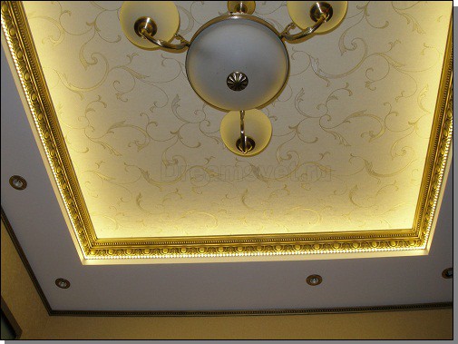

  10. SergeyDS
    13.10.14
    78
    25
    SergeyDS
    SergeyDS
    13.10.14
    78
    25
    Доброго времени суток.
    Высота потолка 2,3м это точно проблема.
    Есть предложение разместить небольшие короба по периметру, они зрительно поднимут потолок.
    Короба делать не более 40см глубиной, иначе будут давить.
    Свет сделать на основе встроенных ламп и ленты.
    Лента будет заполнять пустоту по середине, а лампы давать нехватку мощности.
    Лампы в коробах можно подключить по зонам, так гораздо удобней и экономичней.
    Яркую ленту не стоит ставить - будет слепить глаза, достаточно 3528 на 60 диодов.
    Пример на фото, люстра в вашем случае отсутствует.
