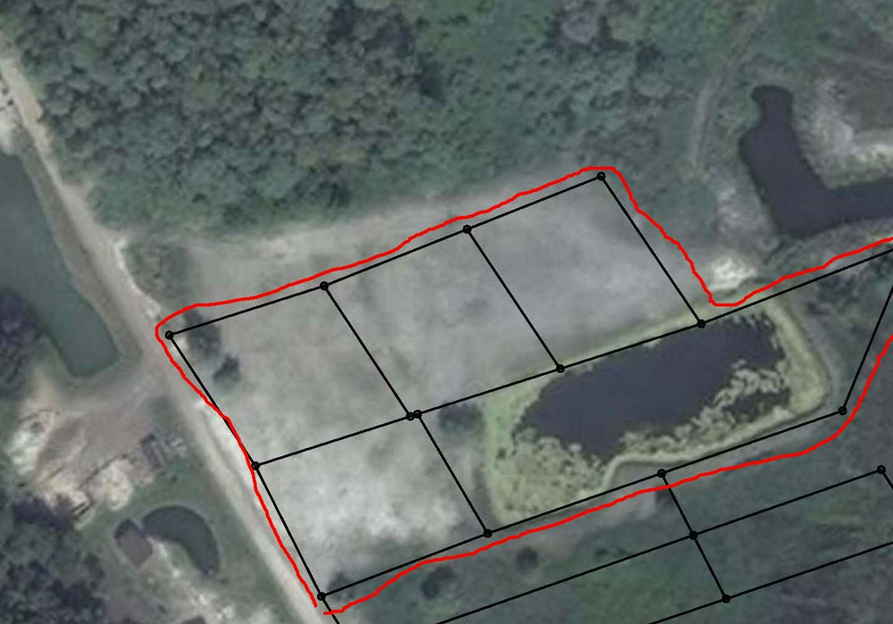

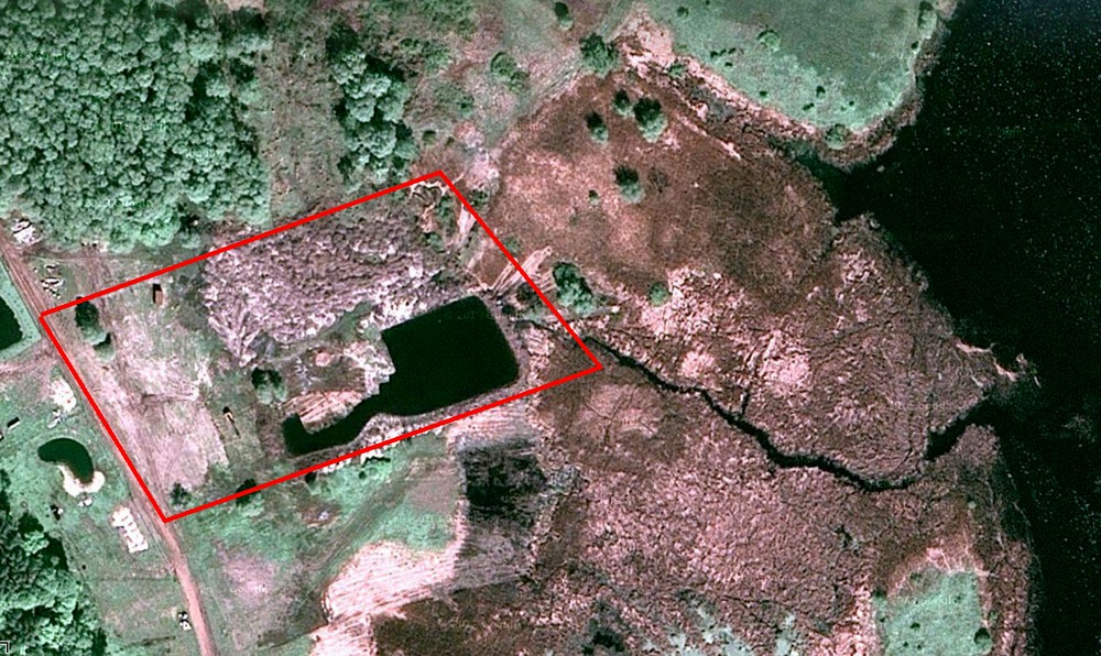

    Все началось с приобретения соседних участков площадью около 1.6га:
    около 50 соток на нем занимал пруд. Особенность освоения данных прибрежных территорий заключается в том, что требуется искусственное поднятие рельефа и для этих целей используется земля вынутая из мест, которые впоследствии становятся прудами или каналами входящими непосредственно в реку.
    Пруды позволяют обеспечить постоянный уровень вод (что удобно для развлекательного рыбоводства и ландшафтного дизайна), в то время как каналы меняют свою глубину вслед за изменением уровня реки (до двух метров за сезон, что осложняет сооружение причальных сооружений). Кроме того каналы решают вопрос выхода лодок и малых судов реку. В результате этого вся местность пронизана каналами и усеяна прудами. Не Венеция, но все же...
    Основной инструмент мелиорации - экскаватор типа Драглайн (виден на карте в нижней четверти) и бульдозер сотка. Кубометр перемещаемого грунта обходиться около 2х долларов.
    Новая часть поселка была практически пустынная (2-3 постоянных землевладения), хотя и была распланирована на около 200 участков. Около километра подъездных дорог - грунтовые, электричество - маломощная подстанция кооператива, газ отсутствует в перспективе, телефона и прочих средств связи, кроме мобильного интернета нет. Расстояние до областного центра - 40 км.

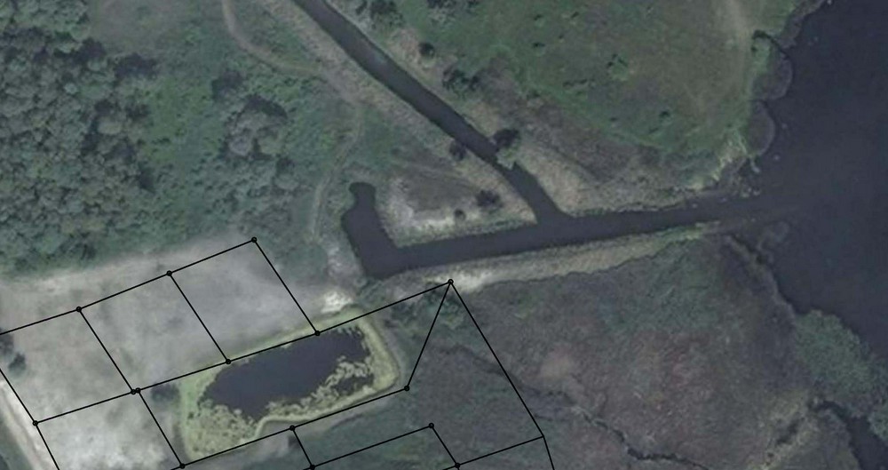

    Следует сказать, что к моменту начала строительства, размеры пруда увеличились примерно на треть.
    Также были уточнены границы территории на местности; в результате чего оказалось, что пруд своими берегами заходит на соседние чужие участки, таким образом затрудняя проезд к дальней (за прудом) территории. Впрочем, тогда еще, на том месте было болото. Южный берег пруда с помощью бульдозера за день работы удалось подвинуть на пару метров внутрь - таким образом был организован путь проезда вдоль берега.
    В дальнейших планах было обустройство заезда вдоль узкого места противоположенного берега.
    Окружающая местность за короткий период также слегка преобразилась - по соседству появились пара каналов десятиметровой ширины.
    На самом первом снимке хорошо видно, что вынутый грунт из пруда укладывается на территорию участка (серая масса в верхней правой части участка). Также видно, что пруд начинали рыть из самой низменности - там идет след ручья впадающего в реку. Но вынутым грунтом было преграждено это русло ручья выше, на выходе из леса, что в дальнейшем повлекло неприятные последствия для части поселка (ошибка предыдущих девелоперов):

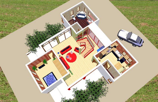

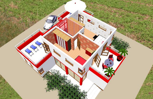

    Дорабатываем проект домика: появляется выход на крышу (3й этаж); террасы, перголы, тенты на втором и третьем этажах, смотровая площадка над третьим этажом.
    Планируем территорию: мощение, газоны, клумбы, ручей, декоративный огород, прудик с купальной зоной, скала над прудиком, погреб, скрытый под альпийской горкой, зеленые насаждения.

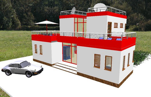

    Паралельно, все время ведуться работы по проектированию типового домика, который будет сооружаться по технологии платформы. Размер его будет 6х6, два этажа. На первом этаже тераса, гостинная, кухня, ванная-туалет. На втором - веранда, две спальни. Предназначен для проживания четырех человек, которые посчитаю возможным разместиться в двух спальнях (+1 добавочный).
    Пока идет расчет всех узлов (брусов, стоек, кратности шага...).
    Возникли некие разногласия с ориентацией домиков на территории: требуется просчитать максимально приятный вид из террас для такого количеста (12шт), максимально уединить прилегающие дворики. Чтобы не терять время дана команда отрывать круглые котлованы под сооружение плиты - в будущем можно будет иметь маневр с ориентацией.
    Паралельно просчитан проект одноэтажного домика (3.75х5), который послужит для апробации технологии (в будущем послужит для проживания охраны). Мы приступаем к его сооружению немедленно. Этот домик должен быть сооружен своими руками - это главная задача.
    учебный домик в процессе монтажа
    По итогам действительно было принято ряд поправок в концепцию проектирования: например отказались от приоритета кратности по утеплителю (пенопласт легко режеться), изменены конструкции угловых узлов, отказались от идеи стыков ОСБ исключительно по стойкам, ввели зоны где детали изготавливались не по шаблонам, а подрезались по факту (нивелировали т. о. погрешности) и т. п., что упростило бы монтаж. В целом, некоторые вещи, казавшиеся сложными при проектировании, оказались простыми при изготовлении и наоборот.
    Двухэтажный домик был собран в виртуальном виде из каждой смоделлированной детали, а затем разобран на элементы, которые были затем систематизированы.
    готовый домик
    разбираем на запчасти
    Обращаю ваше внимание, что и моделированнием и строительством занимались люди, знакомые со строительным делом исключительно по книге "Платформа...", а Sketchup был освоен исключительно для этих целей.

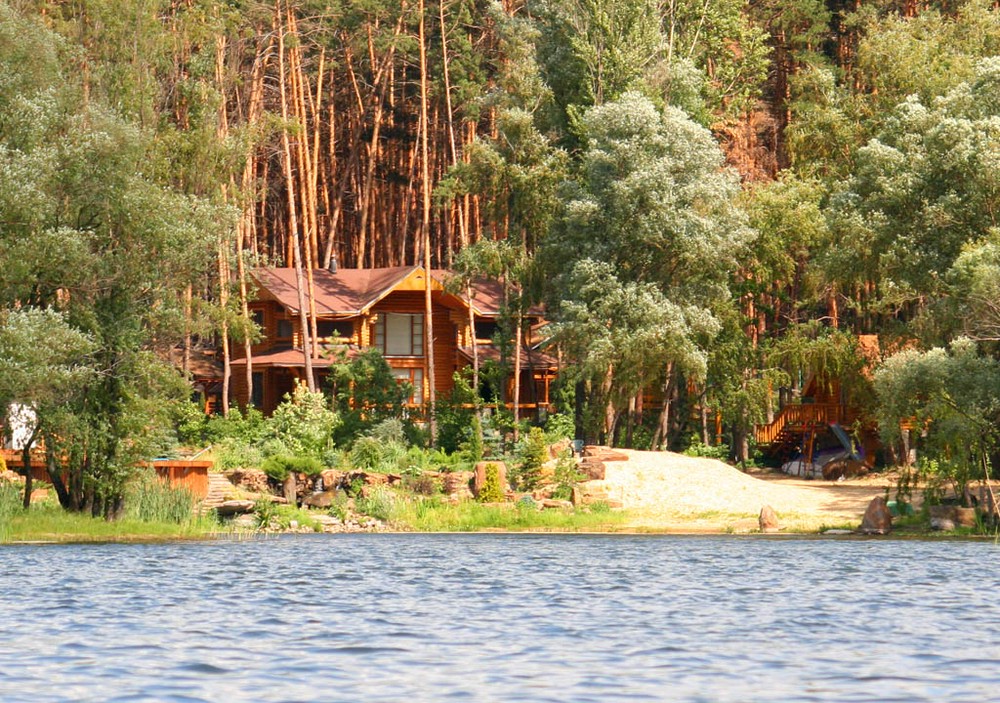

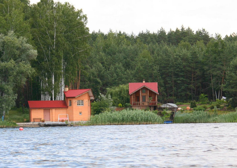

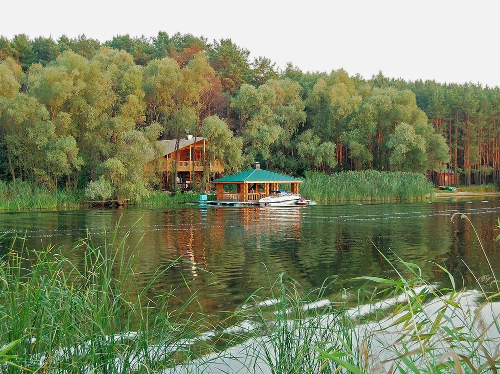

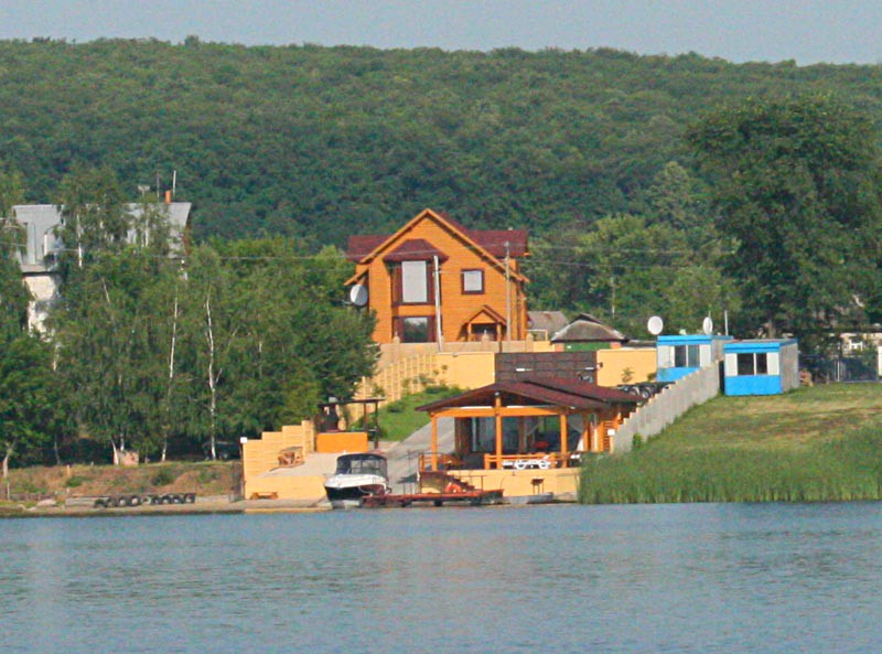

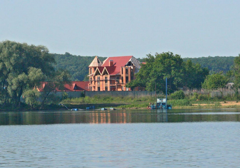

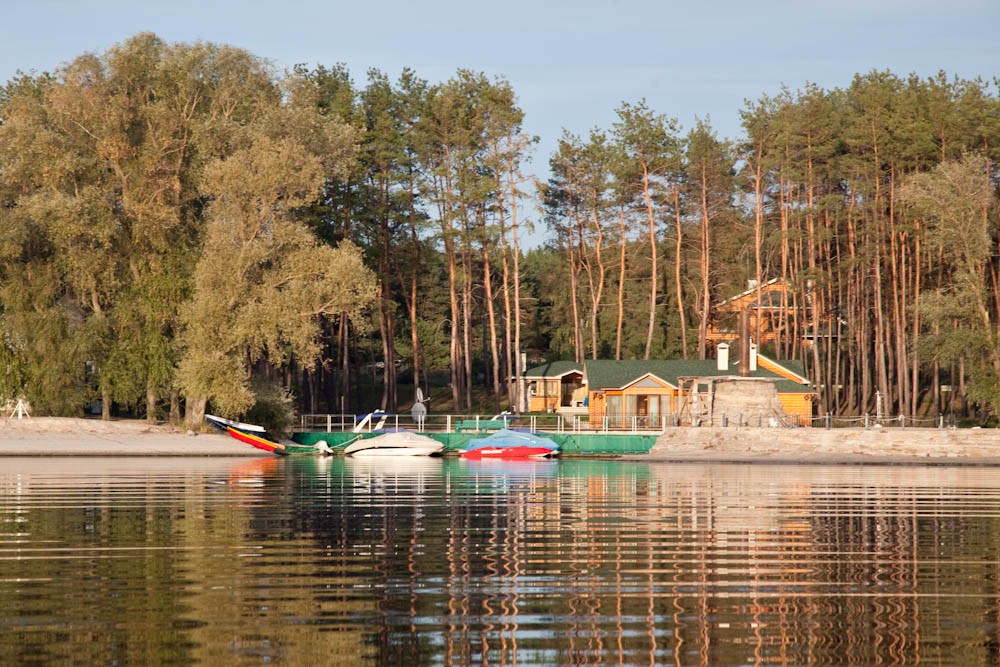

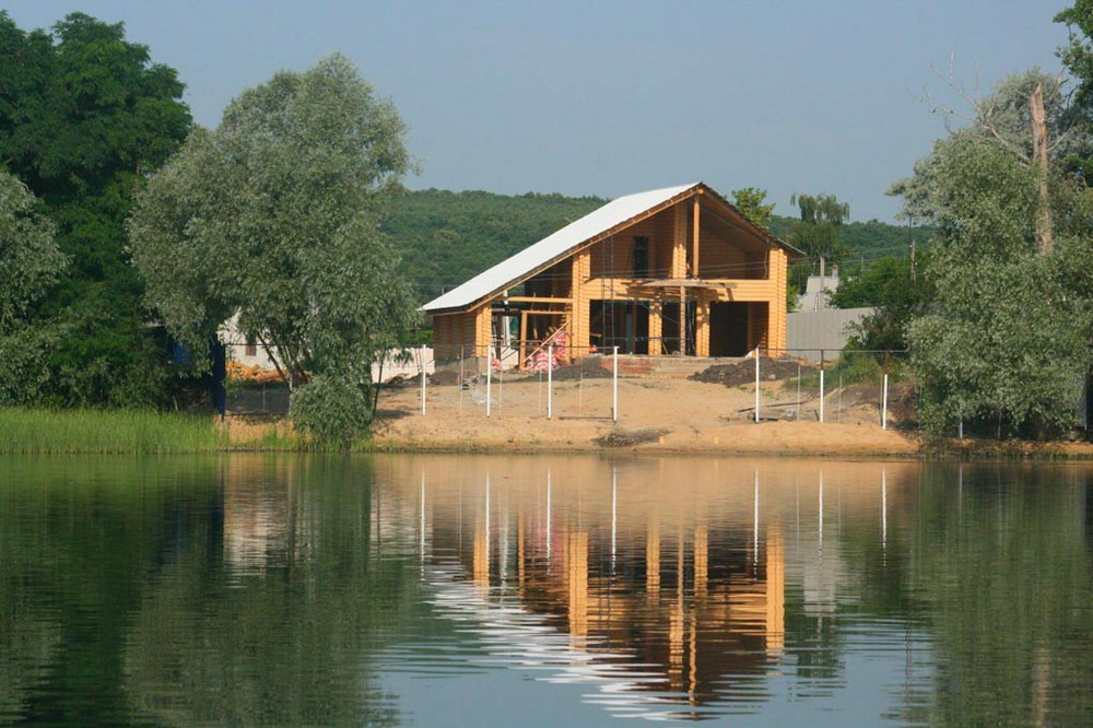

    Иллюстрации к вопросу о застройке побережья (все это по соседству):
