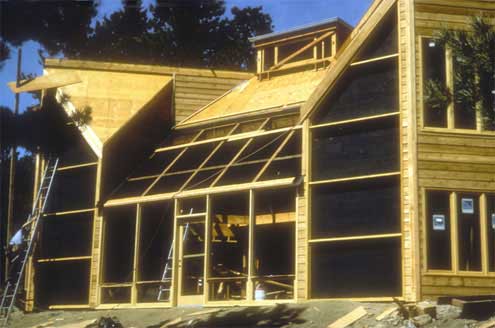

    Крыша и балкончик закрывают не остекление, а стены дома. Там (в парнике) нет дополнительного утепления, только 150 брус. Предполагаю, что нагретый воздух поднимется вверх, где будут либо отверстия с выходом в вершине крыши, приток воздуха (как я уже писал) с северной стороны дома. На вентиляционных каналах будут стоять клапаны, для регулировки температуры. Принудительная вентиляция - не самое дорогое удовольствие. Мультистекла не рассматривал...

    Если серьезно, то определяться надо не с внешним стеклом, а со средним. У вас там есть скат, так что снеговой нагрузки глобально сильной может и не быть, особенно если пакет будет размером метр на метр. А вот среднее стекло может и провиснуть, слипнувшись с внутренним и повредив И-покрытие.
    Ну и касательно 6-ки. Собственно, хуже от нее конечно не будет и если у вас есть возможность ставить более толстые стекла, то было бы здорово. Но тут определяться вам, готовы ли вы подстраховаться лишний раз и заплатить за это денег или нет.
    А еще у представителей компании, строящей зимние сады, узнайте, какую формулу в итоге они советуют, какую систему используют, как подходят к гидроизоляции витража, типовые узлы излома стойки и стыка стойка-ригель попросите. Узнаем, стоит ли им верить или нет.

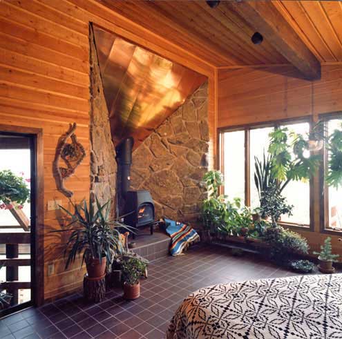

    Роман, внимательно посмотрите ещё раз проект резиденции Чемпион, который вы взяли за основу.
    Насколько важную роль в накоплении тепла под остекленением там играет стена тромба (два "крыла" под стеклом - это черный бетон снаружи, а изнутри там камень и печи- по одной в каждом крыле).
    Ваш брус тепло накапливать не будет... Термомасса реализованная в стенах под стеклом, полу и частично в бассейне с водой (желательно с темно зеленым покрытием) поможет сохранять тепло полученное от солнца.

    Я не предполагаю, я говорю, как есть. Если у вас будет пакет размером 2х1м в положении, близком к горизонтальному, то провисание внешнего стекла в купе со сжатием камеры могут доходить до весьма солидных величин. 10-12мм. это практически гарантия.
    Самое плохое, что важен не сам физический контакт стекол, а уменьшение расстояния между ними до некоторого критического значения в определенной точке. В нашем случае это центр пакета. При этом в этой точке сопротивление теплопередаче уменьшиться скачкообразно, что приведет к дальнейшему охлаждению пространства вокруг этой точки. Таким образом образуются белые круги на пакетах.
    На моей практике такое явление было на вертикальных пакетах размером примерно 2,2х2,2м. Зимой образовался аккуратно вписанный белый круг на весь пакет. Рамка была 20мм.

    Совершенно верно! :hello:
    Брус в этом проекте вообще ни к чему!
    Ни во внутренних, ни в наружных стенах!
    Перевод бабла на ... :aga:
    Камень, кирпич и бетон действительно часто используют для накопления тепла, но кроме относительно низкой цены у этого способа плюсов нет, так как процесс не регулируемый, поэтому сопровождается колебаниями температуры в помещении.
    Другое дело водный теплоаккумулятор, но тут тоже трудности.
    И главная из них - это строительство внутри дома огромной теплоизолированной ёмкости для воды.
    Причём теплоизолированной со всех сторон и герметичной!
    Хочу обратить особое внимание на то, что бассейн в качестве теплоаккумулятора категорически не годится!
    В бассейне должна быть постоянная температура, поддерживаемая на минимальном комфортном уровне и поверхность бассейна должна быть закрыта плёнкой всё то время, когда им не пользуются.
    Иначе - высокая влажность в помещении и повышенные расходы на подогрев воды, так как испарение воды понижает температуру воды в бассейне.
    Физика однако... ;)
