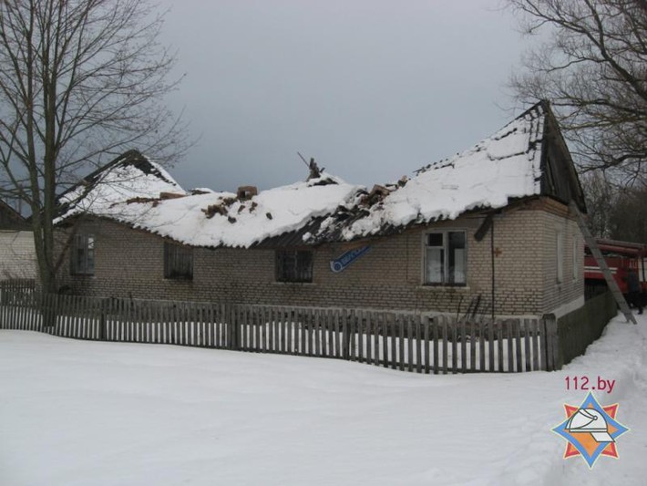

    Предполагаю, чтовы еще не имеете на руках смету на "мягкую" кровлю.
    Добавьте к рекламной цене цветного финского, нарезанного кусочками, рубероида-цену подкладочного фирменного ковра и влагостойкого осб...потом работу кровельщиков с этим материалами-дополнительно...
    Про стропилку- и усиление-не слушайте недобросовестных манагеров-нет никакого удорожания, стандартное утепление мансарды-200 мм, соответственно стропила-50 на 200. В каком месте экономим? Будете делать 40 на 100? На 100 м2-ваша экономия составит 7 тысяч рублей...но шансов огорчится от сломанной кровли-раз в 10 -больше.
