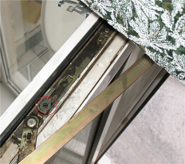

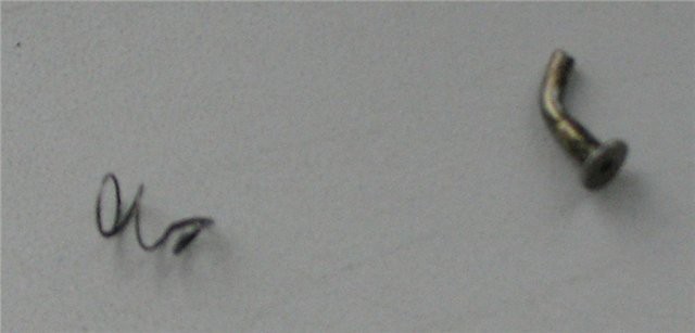

    Заклинило проветривание, полез разбираться - нашел данный штифт (справа на фото) который откуда-то выпал и попал в паз и блокировал открывание.
    Посмотрел получше - торчит пружина (на фото слева) из места, обозначенным красным (на фото снизу)
    Подскажите, сильно нужна ли там пружина и откуда этот штиф выпал?

    Деталь важная, без нее створка сразу в двух положениях - поворотном и поворотно-откидном. Требуется ремонт специалиста. Самим не желательно лезть, дальейший ремонт просто удвоит стоимость. Если посмотрите на ножницы (длинная металлическая дедаль) снизу, увидите куда входил "штырек", что фиксировал, и где раньше находился .

    я понимаю, но она сейчас стоит и работает - и не вытаскивается полностью - чем то фиксируется. Не очень понятна функции пружины.
    То есть штырек не из детали выше? Я вроде осматривал остальные места лишних дырок не обнаружил...
    Спецов вызовем.

    А это случаем не блокиратор от старой siegenia стоял на приводе напротив ручки, пружинка подпирала железный лепесток ?

    Окно старое (около 10 лет, производителя фурнитуры не знаю), пружинку вытащил из центра лепестка (обведен красным), так как часть пружины торчало.

    Прижим ножниц развалился .
