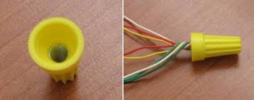

    Тянуть к каждой розетки по целому проводу не бюджетно. Поэтому буду делать через коробки.
    Вот только не знаю как лучше соединять... все способы хвалят и хаят одновременно.
    Понравилась скрутка с колпачками СИЗ
    пайка
    и зажим WAGO

    Ну Wago даже близко не Китай:) Сколько людей столько мнений.
    Зажимные ваго для много проволочных мягких проводов. для ВВГ и NYM (для деревянных домов) втычные один раз воткнул и всё. До 4х кВ вполне.

    Опрессовка гильзами Вам поможет. Вариант надежный, но уже неразборный.

    Не ради спора - скрутка с пайкой запрещены ПУЭ.
    WAGговские зажимы допустимы.
    Обжимные гильзы самый правильный вариант.

    Естественно, как можно разрешить что-то бесплатное, когда можно стянуть денег с народа :)
    Здесь форум, здесь больше продают и покупают, а нормальный электрик с большим опытом монтажа, повидавший этого барахла, скажет гораздо больше и правильнее, нежели ПУЭ и тд. А если он ещё и пожарный :)

    ПУЭ пишут не коммерсанты... Ваше дело выполнять или нет (в своем доме), но для принятия решения Вы должны понимать последствия Ваших решений очень хорошо, или доверять правилам (ПУЭ), написанных профи.
    Очень похоже на соблюдение ПДД. Пока все ок - многие плюют на них... Некоторые "опытные" даже долго плюют...
    Обжимные гильзы стоят дешевле припоя. Время обжима гораздо меньше времени пайки.
    Квалификация для обжима минимальная. Паять нужно уметь.
    По поводу электрика с большим опытом - электрик не инженер. Он не может просчитать всех последствий своих решений. ПУЭ пишут в НИИ люди понимающие суть проблем а не верхушки.
    В профильной ветке было объяснение, почему нельзя паять скрутку.
    Вот вольный пересказ:
    При плохом контакте, перегрузки линии или чем-то подобном скрутка с пайкой нагреется.
    При нагревании припой потечет. Через какое-то время стечет совсем.
    И дальше Вы получите искрящее соединение.
    Вы получите огонь на стадии плавления припоя, или на стадии искрения.

    глупый человек писал Вам это :) ну ей богу, чушь какая-то. Вы хоть вообще скрутку пропаянную видели? Там и в помине не может быть плохого контакта, именно тем она и предпочтительнее всего остального, в скрутке самая большая площадь контакта, а припой и вовсе делает из скрутки монолит. Ну а перегрузка линии... а автоматы на что? Да и задавать их нужно правильно, чтоб недопустить подобного. А как же ваго? Да их запрещать давно пора, в первую очередь они полыхать начинают. Хотя может где-то там у Вас далеко есть одна честная фирма, которая продаёт качественные соединители, а может и у нас такая есть, а может я куплю туфту подвальную из Китая...

    Давайте без ярлыков (глупый, чушь и т. д.).
    Скрутки я видел. Залипшие автоматы тоже. Сгоревшие дома...
    Есть правила - если Вы чувствуете, что Вы знаете почему это требование можно не выполнять - делайте!
    Советовать другим людям нарушать правила - преступление!

    А я знаком со статистикой, выгорают различные современные соединители, и я с этим не из рекламных слоганов знаком, Вы пошуршите инет, и найдёте десятки сайтов, где узнаете много интересного о вагоподобных соединениях, потому как люди знакомы с этим лично, любой электрик видел как они выгорают, я видел как при не верно подобранном автомате в первую очередь выгорает именно ваго, а со скруткой на линии и без пайки ни чего не произошло. Поинтересуйтесь у знакомых, вот у меня есть знакомый славный электрик, что работает по сводкам ЧП по электрике, потому я знаю что говорю, а Вы знаете?

    В старом доме делал алюминием, новое потом добавлял медью. Медь больше нравиться.
    Использовал резьбовые клемники, но я их не люблю, так как многие со временем по плавились... видимо контакт плохой был.
    Из свеже прочитанного больше нравиться WAGO. Скрутке тоже не доверяю. Скрутка с припоем - надо думать.
    В старом доме 5 лет простояли розетки и выключатели ANAM в которых просто вставляется провод и все. Проблем не было. Может еще по тому, что я не разрешаю включать ничего мощного... да и откуда у нас МОЩЬ если большую часть живем на генераторе в 3,5квт :)
    В новом доме МОЩЬ будет на линии электро котла, и на кухонной линии - там буду думать. Думаю что проложу прямой провод от щитка с запасом по диаметру, что б без скруток.
    А в комнатах телевизор в 100вт+светодиодные лампы в 7вт проблем не вызывают-думаю и WAGO и скрутка с пайкой там будут нормально жить.
