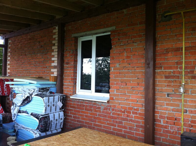

    В данный момент уже пришол к такому виду
    Внутри вот такая стена дома
    Вот с ней и не знаю что делать. планирую утеплить ватой 100мм и закрыть гипсокартоном 12,5мм а потом плитку тонкую на клей под камень.

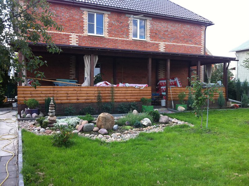

    @dmchehow, День добрый, инетересует конструкция терассы. Размер в ширину, Сечение опорных столбов и стропил, из чего сделан пол и какое крепление опорных столбов к полу, из чего ограждение сделано, блокхаус? Хочу что то такое себе сделать.

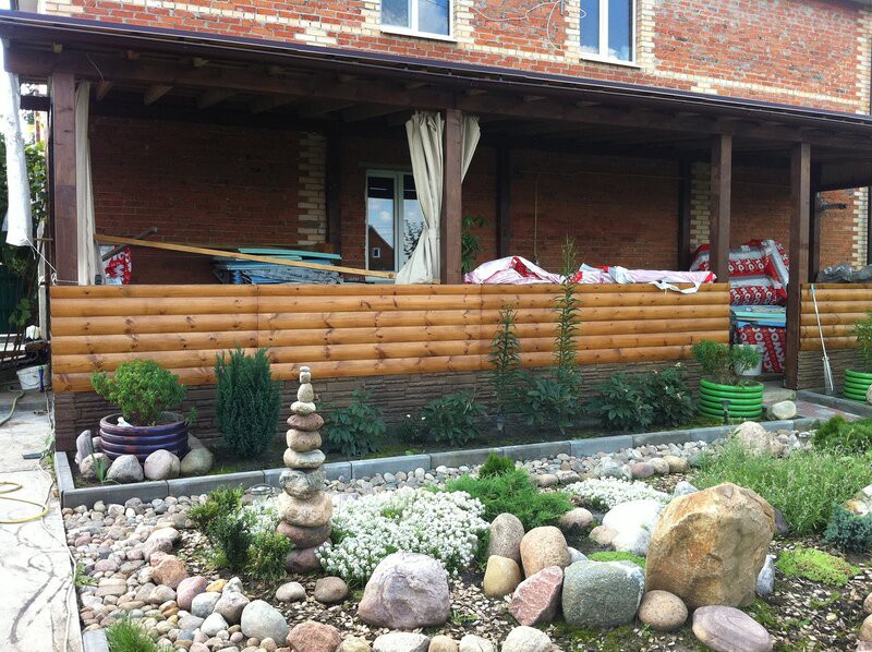

    Вся опорная часть сделана из бруза 150х150 низ обшит с двух сторон блокхаусом внутри вата. К полу никак не крепиться да и зачем. Стропила каждые 60 см под вату 150х50. Сейчас уже совсем другой вид все застеклил сделал отопление и получился отличный спорт зал. Пол сделан из 2см влагостойкой фанеры по доскам 150х50 которые по уровню выставлены и прикручены к плите.

    Ширина внутри в чистом виде 3.15м

    Крыша прожила уже 2 зимы все хорошо никто не провалился) стропила 150х50 с шагом 60 сверху доска 25х150 30 см шаг и осб 9мм держит хорошо но если собираются ходить очень тяжелые люди то лучше под стык листов осб чтоб попадала доска
