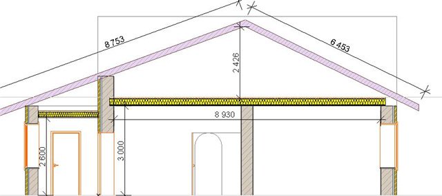

    Добрый день, глубокоуважаемые эксперты и коллеги самостройщики!
    планируется к постройке вот такой домик
    Пирог стены (если это важно) ГСБ Д500 - 400 мм + 40 мм вентзазор+85 мм облицовочный кирпичик. центральная несущая стена 380 мм - кирпич
    Чердак холодный
    Металлочерепица
    основная часть дома 10*15,3 метра с несущей стеной по середине
    слева пристроены тамбур и котельная (все на общем фундаменте - плита)
    вот такой разрез домика
    собственно вопрос - поднять центральную несущую стену под конек и левую периметра дома и на них опирать стропила и городить деревянные треугольные фермы
    длинна стропильных ног получается (по черновикам - и размеры не совсем точны) 8,7 и 6,5 метра - нехилый такой треугольничек - как его тащить на крышу то? или собирать по месту?
    что то я в замешательстве немного пребываю, подскажите -посоветуйте как делать правильней и проще.
    тут еще вариант засмущал когда перекрытия потолка отдельно от стропильной системы - или это бестолковый вариант?
    заранее огромное спасибо всем откликнувшимся и наставившим меня на праведный путь

    ...второй этаж чем перекрывать собираетесь, если плитами? надо будет перекрытие утеплить, и потом вывести цкентральну ю стенку на 250мм выше утеплителя, на нее опорную доску, стойки, подкосы (дерево)...

    ах да - я забыл сказать - домик одноэтажный
    перекрытия по деревянным балкам

    ... отдельно перекрытие, а потом стропилку...

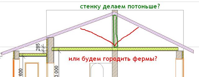

    Rusa, а если пустить несущую до конька? есть смысл? али глупость?
    верхний ваш вариант, нижний с несущей стеной до конька

    ...обычно так не делают, то что я вам нарисовал типовое решение, вы подумайте, если делать несущую стену по центру, надо будет проемы в ней, чтобы в разные отсеки крыши попасть, с точки зрения физики ваш вариант имеет право на жизнь, только побольше мороки будет, под подкосы место опирания готовить, и проемы в этой стене или 2 люка на крышу...

    предложенный вами вариант и был базовым, но потом появилась идея со стеной вот и решил спросить
    а вот узел (красным пометил) как лучше сделать поднять стену или просто расставить подпорки?

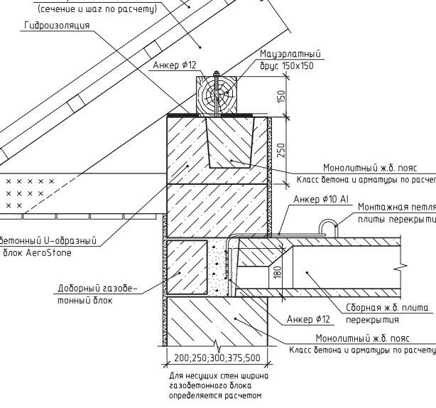

    Получается что вот такой вариант

    ...поднимайте стенку и на нее мауэрлат...

    а как тода быть со сплошным армпоясом? - высота стен то будет разная тогда

    ...правую часть думаю можно поднять и будет на одном уровне...

    ну как вариант

    Или пояс сделать с переходом с одного уровня на другой...
