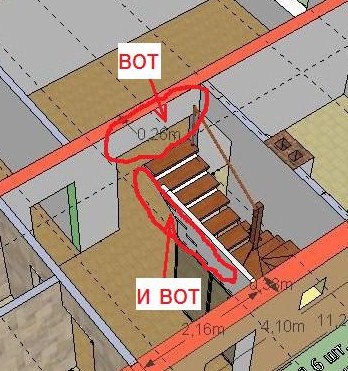

    Итак, знающие люди помогите пожалуйста советом, в создании проекта дома для ПМЖ! Вот что имею: 3 варианта планировки, дом планирую строить из силикатного кирпича с толщиной стен 38 см., с последующим утеплением стен снаружи, второй этаж мансардного типа, угол наклона крыши пока под сомнением. Вход в дом располагается с северной стороны. Пока не знаю что еще можно добавить к написанному, разве что опыта в строительстве 0, в проектировании 0, но имеется желание и немного свободного времени по ночам...:)

    Если честно, то 3-й вариант мне тоже как то ближе (его то мне и подсказал Fashionfase) но до конца не ясно как будет выполнен кусок перекрытия от лестницы до входа в гостиную
    т. е. ясно, что заливаться вручную, но насколько он будет надежен и нужна ли ему будет дополнительная опора?.. Ведь все остальное перекрытие будет из 39 ПКшек.

    Для укрепления монолитного участка перекрытия на моей стройке с примерно такой же конфигурацией лестничного проёма сварили буквой Т два швеллера №8. Т. е. если делать аналогично, то Вам надо взять швеллер длинной 3.9м, опереть его на внешнюю и внутреннюю стену (вдоль лестницы) и коротенький - 2м, опереть который надо на стену кухни и длинный швеллер (поперёк лестницы). У меня лестница ж/б и то мне кажется, что там прочности с перебором (22 см монолита, армированного 12-мм арматурой + эти самые швеллеры по краю), но я не строитель, а электронный инженер, так что поверил специалистам, что так и надо. Если же Вы планируете лестницу деревянную (судя по эскизу), то наверное швеллеров и не надо - обычного 12мм армирования в 2 слоя с шагом 150 мм должно хватить, но лучше уточните у строителей. В ветке по перекрытиям на форуме много спецов.

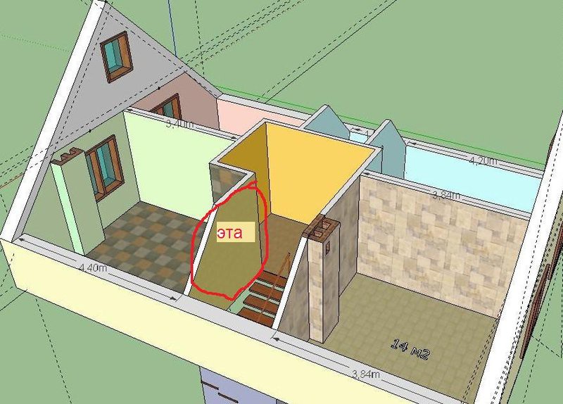

    Спасибо Вам снова! Тут еще дело в том, что по предварительным эскизам планировки 2-го этажа, на одном из этих кусков монолита (вдоль лестницы) будет возведена стена комнаты, в полкирпича, интересно выдержит такую нагрузку швеллер? Хотя как Вы уже сказали это лучше уточнить у строителей, стену на картинки я обвел.

    Хе! У меня ж тоже там стена будет! Как раз пол-кирпича (для санузла. хотя большинство перегородок из газоблока). Сейчас стройка на зиму заморожена, а стену эту еще не построили -вот я и забыл уже как оно там :(
    так что надо, надо доверять профессионалам - не зря они мне туда швеллер засунули!
    Кстати, для облегчения нагрузки Вам можно стену из газоблока поставить - это во влажных помещениях не рекомендуют использовать лёгкие бетоны, а у Вас вполне хорошо будет.

    Это хороший вариант, с газо или пеноблоком, тем более, что это не самая большая стена в доме (270 Х 280 в самой высокой ее части), по сему должно все получиться!
