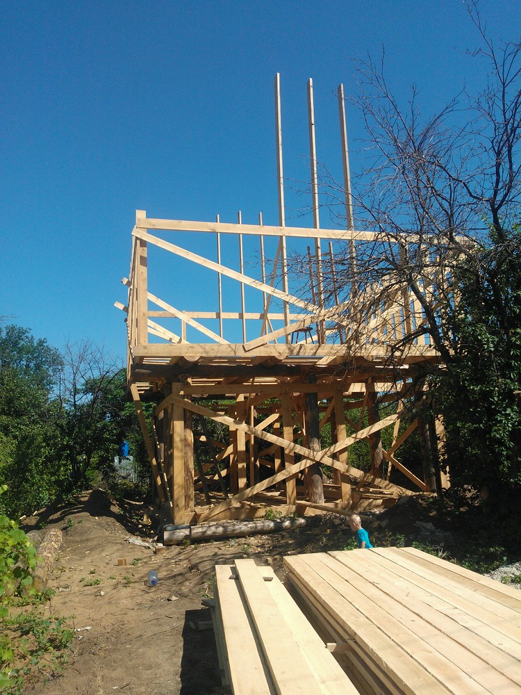

    Сначала был сделан технологический каркас. Внутрь на шпильки поставлены бревна на 300. В углы и середины сторон. Всего 8 опор по периметру и две в середке. Сверху получилась бревенчатая рама-перекрытие и основа для 2 этажа. Да кстати, второй этаж каркасный все-таки. Второй этаж с выносом во все стороны на 700-800.[​IMG][​IMG][​IMG]

    Оригинальный проект.

    Погодите, дальше все оригинальнее и оригинальнее будет. Аж жуть...

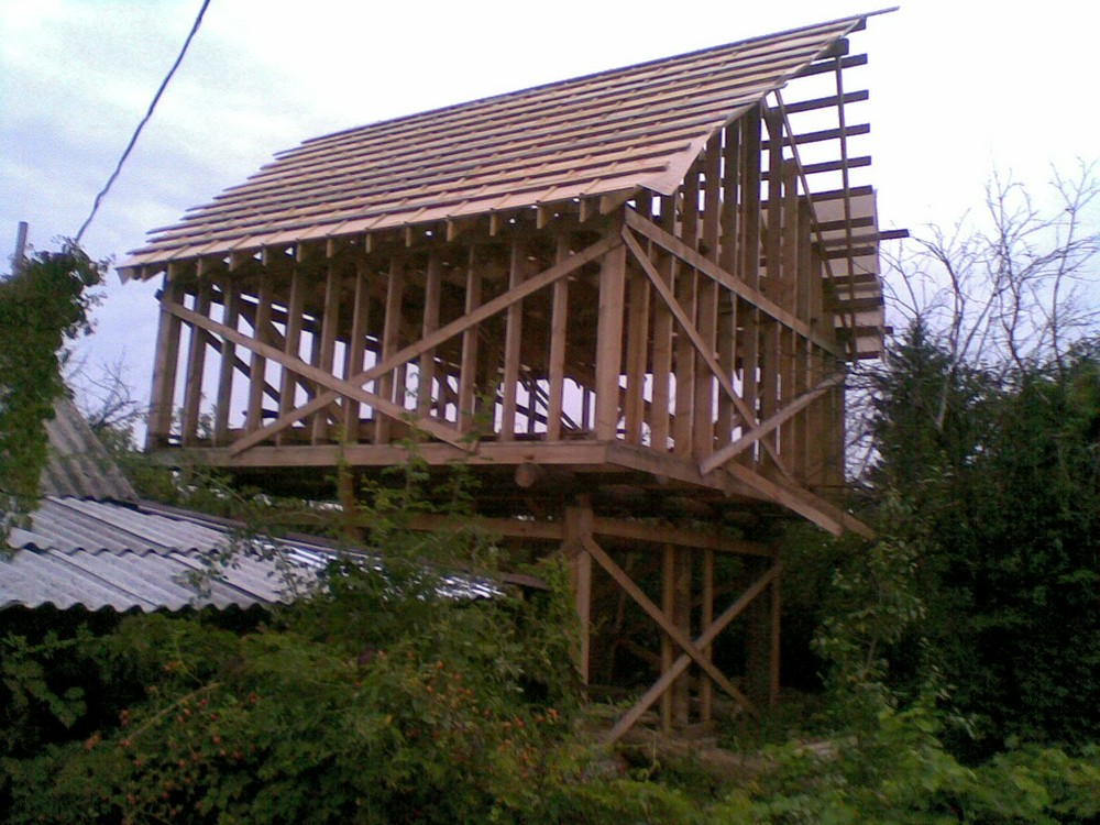

    Продолжаем. стройка росла ввысь. В итоге строение стало господствующей высотой аж на 500 м вокруг. Это было не по плану как и все остальное...;).появилась стропильная система. Сначала чердак будет холодный, но потом наверное придется его освоить. Для этого все подготовлено, вроде. Выкладываю также фото разных деревянных деталек, дабы спецы соизволили высказать свое "фи" или "вау"[​IMG][​IMG][​IMG][​IMG][​IMG][​IMG][​IMG].

    Получается вроде даже хорошо:cool:, только смотрится интересно, как будто одноэтажный дом поставили на какое-то сооружения:aga:

    Я что-то не понял, а клееный брус куды втыкать будем:).

    Я же написал, что от клееного бруса отказались в пользу каркаса. Дорого и тяжело. ...не потянем.

    Главное чтобы самому нравилось. Ну и чтобы не убило кого-нибудь невзначай. ;) Ладно если только мечта убьется, лишь бы люди все живы и здоровы были.
    Первый этаж саман. А второй как планируете делать? Облицовка, утепление и проч?

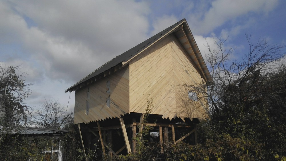

    Продолжаем. На сегодняшний день строение выглядит так. Насчет первого этажа: от самана отказались. Толщина стен получается недостаточной. Будет арболит и толстая саманная штукатурка и перегородки внутри тоже из самана. Стены первого этажа несущими не будут. Так что получается дом на свайной раме.
    Да, конечно. Я уже насмотрелся на каменные или деревянные коробки-сараи-ангары. Не хочу жить в подобном. Хотелось сделать жилище минимальным по площади, хотя второй этаж вышел просторным (49 м2)
    И отопление будет печное, а то я печник, а печки нет.
    [​IMG][​IMG][​IMG]

    Что ж, у вас получилось! :super:
    Что ж делать, это издержки климата и особенности национального менталитета. В стране, где 6 месяцев в году температура воздуха около 0 или ниже, и широко развита любовь к чужому имуществу - вариантов не так много...
