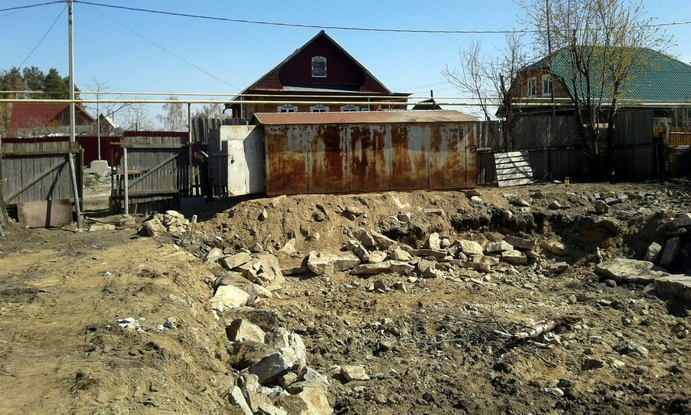

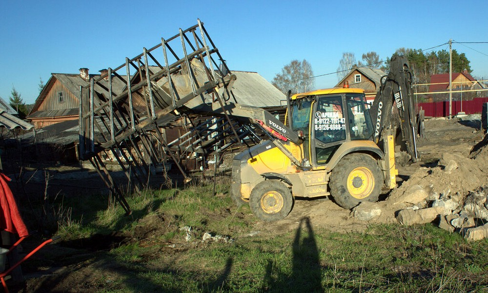

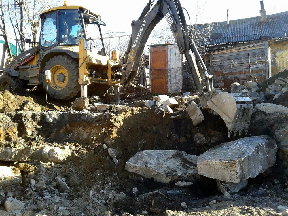

    Копнул котлован.
    10м х 13м х 1,5м это около 200 кубов скалы вперемешку с песком.
    Шведский муравей трудился 10 часов. Из них 2 часа ушло на разбор и складирование старого фундамента. Остальные 8 часов на рытье основного котлована с короткими перекурами.
    Соседи сельчане обзавидовались, грят что грунт мне попал на редкость удачный. всех непробиваемая скала на 0,5м. Такой котлован по 3-5 дне долбили. Но, я что-то пока не в восторге. ХЗ теперь как с этими некоторыми вынутыми глыбами быть.

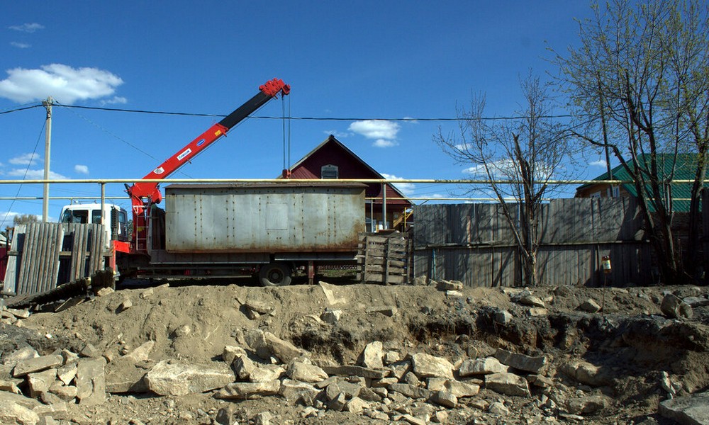

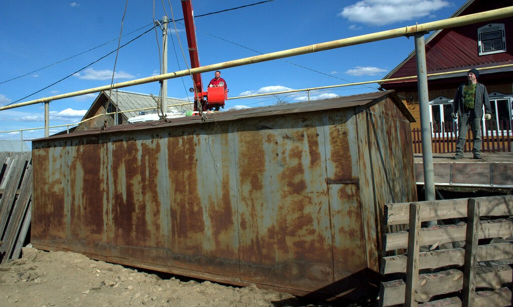

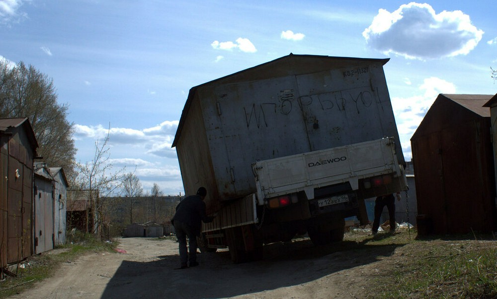

    Кинул клич среди друзей, в поисках гаражика, как места под инструмент и стой материалы. Товарищ откликнулся, отдал гараж 3,5х6,5. Грузили с трудом. Гараж оказался тяжелым. А везли еще интереснее. У меня проезды в поселке тесные. С трудом вписался, обтирая заборы и деревья.
    http://fotki.yandex.ru/users/pesterev-aleks/view/590834/
    Хотел поставить в угол к черемухе. Но, манипулятор не смог поднять и перенести гараж через газовую трубу. Сняли-то с трудом, еле еле втиснули между кузовом маника и забором.
    http://fotki.yandex.ru/users/pesterev-aleks/view/590835/
    Пришлось разобрать часть забора и просовывать гараж под газовой трубой.
    http://fotki.yandex.ru/users/pesterev-aleks/view/590836/
    Пришлось оставить как есть, посреди фасадной части дома, в 1,5м от фундамента. Надеюсь, не будет сильно мешать стройке.
    http://fotki.yandex.ru/users/pesterev-aleks/view/592324/

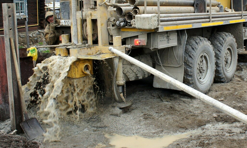

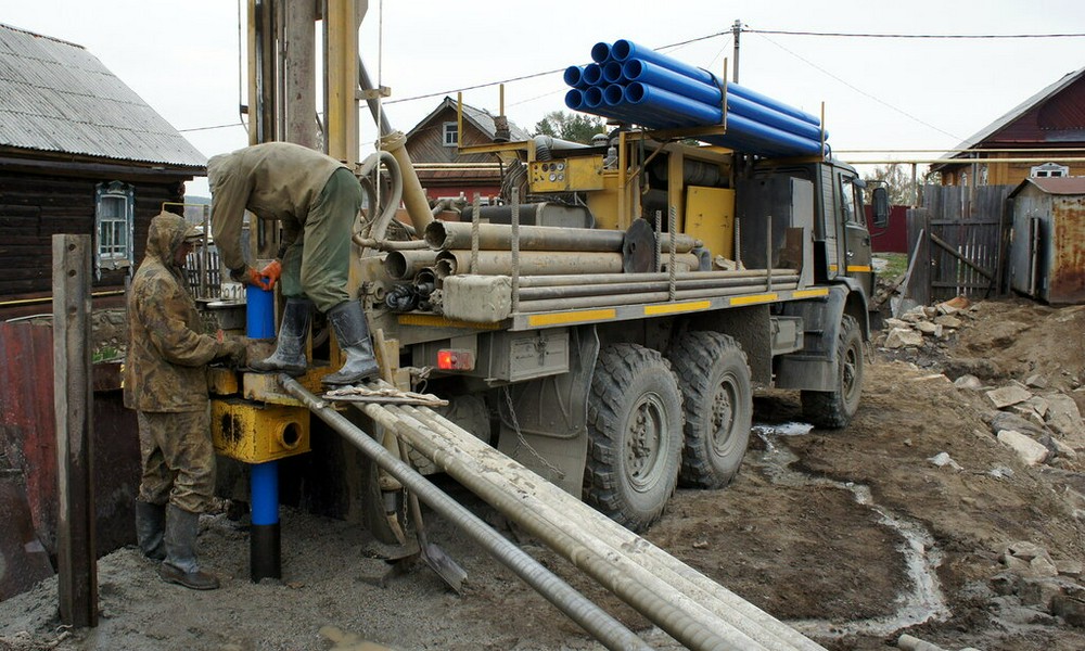

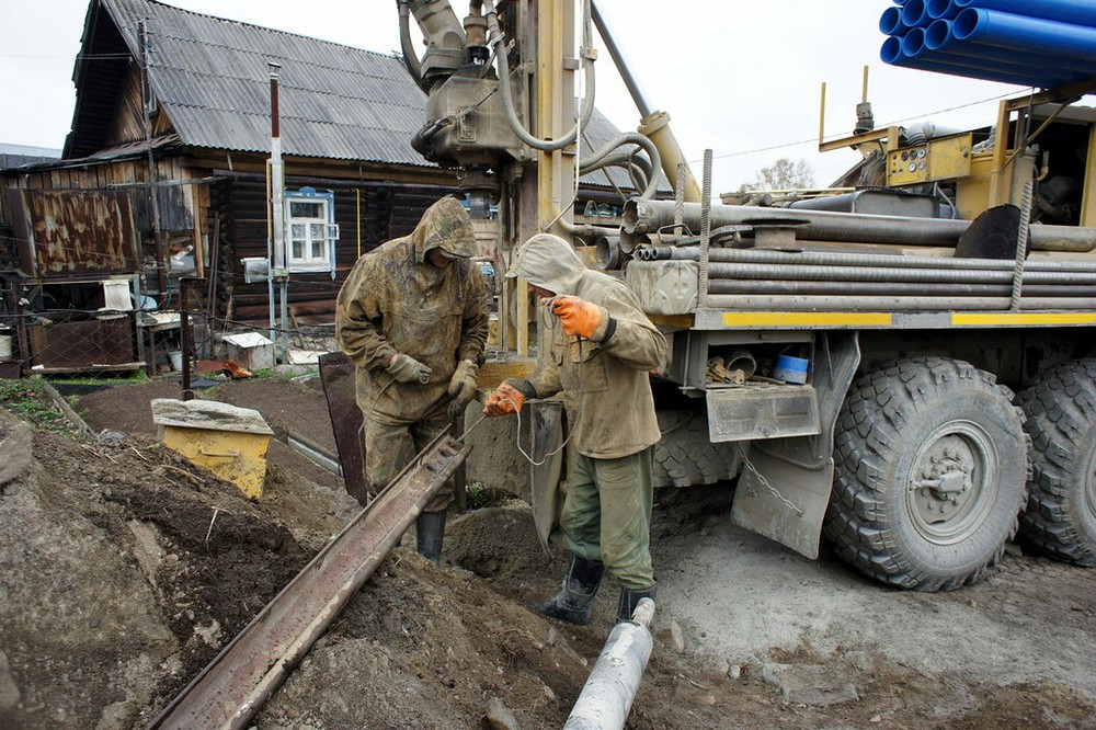

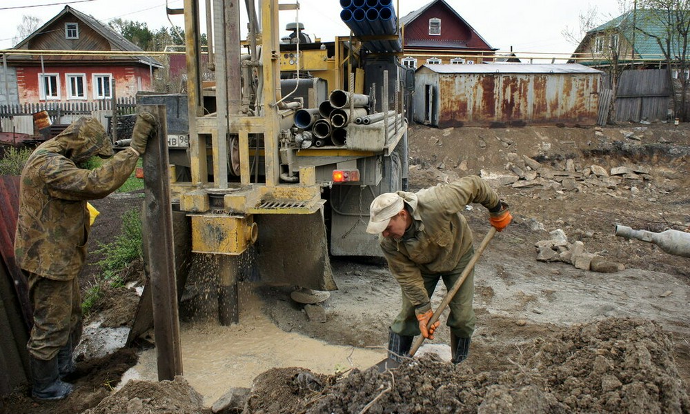

    Вот, и я пробурился, в Исети конторой "Регион96 бурение". Местные, Среднеуральские. В этих краях дофига где бурили. Хорошо знают геологию. Работают в основном по рекомендациям. Мне так же от знакомых достались.
    В Исети скала кругом.
    Глубина ствола 25м.
    Гранит почти непрерывно на всю глубину фигачил. 3 часа сверлили.
    Сначала пневмодробилкой меньшего диаметра, потом трехголовой шарошкой.
    Вода стоИт на глубине около 4м.
    Дебит около 1,5куб.м./час.
    Первый водоносный слой вскрылся на глубине около 4м. В 50 метрах в поселковом колодце вода в этом уровне стоИт.
    https://fotki.yandex.ru/users/pesterev-aleks/view/595345/
    Вставили стальную трубу кондуктор 3м.
    В нее зафигачили 12м питьевой ПНД 140мм.
    http://fotki.yandex.ru/users/pesterev-aleks/view/595348/

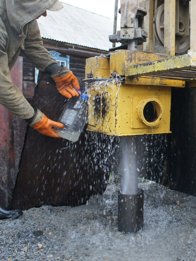

    При промывке лютый напор был.
    http://fotki.yandex.ru/users/pesterev-aleks/view/595351/
    Когда камни перестали вылетать, уменьшили давление и минут через 10 уже чистенькая пошла.
    http://fotki.yandex.ru/users/pesterev-aleks/view/595352/
    Дополнительно просверлили дырочку для рельса, чтобы прикрутить потом к нему столб.
    http://fotki.yandex.ru/users/pesterev-aleks/view/595339/
    По глубине и цене уложился в прогнозируемые величины.
    Доволен как слон! :hi:
