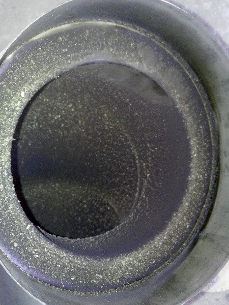

    Три топки камина "деревянными отходами стройки": [​IMG]
    Это переходник с каминного шибера на отвод

    Отходы тоже разные бывают;) Если кусочки сухого, цельного и ничем не крашенного дерева то почему бы не топить...Я топлю отходами деревообрабатывающего производства, обрезками не обрезной доски дюймовки, сосновой. На зиму припас берёзовые чурки (сохнут у стены дома и создают художественный вид :))
