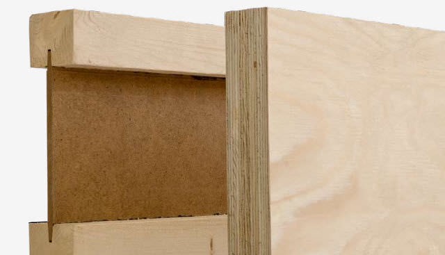

    Металлический двутавр ? Это готовый мостик холода.
    Вот так >
    Тут стена 200 мм, вертикальные стойки по 100 мм вразбежку в шахматном порядке.

    Ну что вы:) Типа Steico I-josts

    Аааа... Ну эти элементы имхо удорожат конструктив. У Вас же Эко во всех смыслах:close:

    Показалось, что 7-8 евро за метр недорого. Нет проблем с сырыми дровами и кривизной.
    Запас прочности. Тем более на фундаменте уже удалось сэкономить:)

    Хитро. спасибо за хорошую идею. у меня как раз 20 ширина стоек и я думал как победить мостик холода. распущу их по 10 и будет отлично. у вас кстати в теме про адм здание кобылок вертикальных нет, вместо них выпуск доски плашмя, снегом не продавило этой зимой?

    Сюрфер ну че вы все таки курите? балки эти вертикально меньше нагрузку держат чем двадцатка, а стоят ровно в 4 раза больше. вы калькулятор из принципа не любите?

    450 метров ? 7х450=3150х40 (курс евро к рублю)=126.000 рублей. Нормал сэкономили:close::aga:

    2700 ойро за ухудшение контрукции - даже и прокоментировать не могу.

    Так я и хочу услышать расчеты от профиков. Об этом и написано в самом первом сообщении темы.
    По моим неправильным подсчетам 2шт за ленточный фундамент и пусть даже 5 за двутавры на весь каркас - нормально. Дайте ваш расчет.

    http://www.steico.com/index.php?id=68&L=4
    цена указана средняя за двутавры разного назначения
