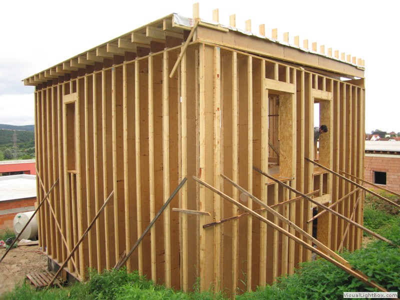

    Изображение кубического домика из первого сообщения приглянулось.
    Как его вижу Я:
    1) фундамент - либо свайный либо бетонный столбчатый
    2) каркас - в зависимости от толщины пирога стены - 150 или 200 мм, вертикальные стойки вразбежку, чтобы не было мостиков холода
    3) внутри - OSB
    4) cнаружи OSB + вентфасад - я бы сделал его из профлиста с фактурой "под дерево" как в одном из своих зданий
    5) скрытая электропроводка
    6) а вот крыша - тут кумекать надо, так как плоская недёшева в возведении и может дать проблемы при неправильном монтаже.
    7) etc...

    Не понял как это вертикальные стойки вразбежку? Поясните плз.
