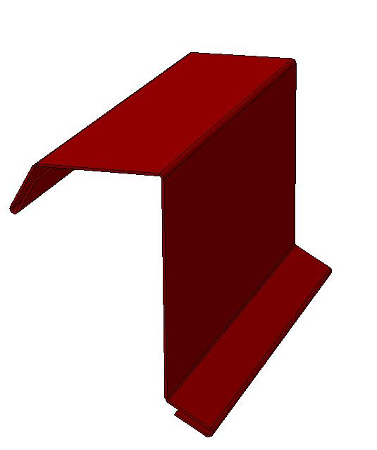

    А как надо? Не, стропило под пленкой, вот так

    "Для красоты" - вот то что обвел красным - это уберем.
    А можно потом взять и поставить карнизную, когда водосточку делать будем? Или надо ее сейчас ставить?

    Красота, канешна "страшная сила":super: Если Вам нравится... Фронтонная тоже нравится? Оставляйте, Ваша же крыша, Вам на нее любоваться.
    Можно ли потом поставить карнизную? Можно, только снова все откручивать придется...:( листы, фронтоны. Пленку пусть подрежут.
    А как потом крюки ставить будете, водосточные? В лоб? :(
    Подшивать тоже потом. :|: У Вас все в обратном порядке получается. Хоть крюки поставьте, что бы потом по сто раз не откручивать черепицу.

    О, я понял что они сделали с фронтонной - они ее поставили кверх ногами :)

    Фронтнонную планку они переставят, как надо.
    К сожалению, договорится за установку еще одной планки за бесплатно не удалось, также они наотрез отказались ставить крюки.
    Поэтому черт с ними, прощу я им эти 3 тысячи за еще одну планку, смонтируем крюки и ее одновременно, летом уже.

    Первую бригаду сняли, сейчас переделывает уж другая - но тоже как видно так себе. Посмотрим на конечный результат. Если честно - я устал с ними бодаться, да и не хватает времени на это всё. :( Распрощаться с ними, и думать уже по поводу доделки людьми с руками не из жопы.
    Да, по поводу планки торцевой - оказался я неправ, производитель МЧ сегодня заявил что на фотографиях она стоит верно, так что - здесь им предъявить нечего.

    Фронтонная планка
  15. Ростика
    21.09.10
    7.765
    4.053
    Ростика
    МАНГУСТ
    Ростика
    МАНГУСТ
    21.09.10
    7.765
    4.053
    Нижний загиб видите? Он отводит воду от лобовой доски. Когда его нет, соответственно вся води течет на лобобую.
    Они уже на 2 х сантиметрах металла экономят и на гибе :(
    Мало того, что планки гнут из китайской фольги, да еще и микроскопических размеров. Правда это больше касается мягкой черепицы, хотя знаю не мало случаев, когда и для металлочерепицы планки из другого, тонкого металла.
