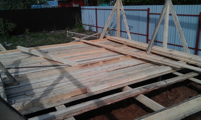

    Ситуация: в доме уложен пол - доска 25 мм. Но хочется ее заменить на доску толще и что-нибудь подороже. Как быть если уже установлены все перегородки и все обшито вагонкой?
    Есть ли способ?
    p. s. под полом один слой пергамина и один слой урсы - сильно холодно. можно ли утеплить данный пол? может снизу как-то? дом на сваях - примерно 40-50 см до земли.

    По-доброму, в помещениях, где комфорт особенно важен - для начала, вагонку лучше предварительно снять... Иначе, всё равно будет сильно холодить... но теперь уже от стен. Т. к. стены или обшивка будут располагаться над холодным основанием... Вот про этот момент нужно обязательно подумать. Посмотрите вашу нижнюю обвязку - м. б. она позволит утеплить эти проблемные места? Очень обидно будет получить вместо холодного пола, холодный сифон ото всех стен!
    А утепление пола по контрлагам никаких проблем не предполагает: можно итти и вверх (если высота потолка позволяет), и вниз, т. к. высота цоколя вам позволяет снизу работать...

    Если проблема только в тонкой доске, а лаги стоят нормально, то можно сверху настелить фанеру (18+ мм) и поверх нее пустить
    расскажите про конструкцию пола, что там есть кроме пергамина и урсы. (конструктив какой).
    Как варианты -
    1. задуть эковату
    2. наклеить снизу ЭППС / пенопласт

    Я бы - сняла. выкинула бы старый утеплитель,(когда посмотрите на сколько он слежался - поймёте почему;)), а заодно посмотрела бы - что с обвязкой, можно ли (не снимая) укоротить вагонку...

    Ну кто ж вам это скажет! Мы же не знаем как у вас всё было организовано...Фотографий-то никаких нет?
    П. С. Для тех, кто строится: перед тем, как всё зашить - делайте фотки;)

    Дожить до весны/лета, снизу все разобрать, вытащить утеплитель и все осмотреть, как говорит Лавреша, а там уже принимать решение. Если доски пола не прогибаются и не скрипят, то делать пирог утепления снизу, достаточно толстый (от 200 мм).

    Вот такой пол. Сверху закрыт половой доской 28мм. между ними ursa.
    Есть смысл снизу что-то делать?

    С низу не удобно будет. Утеплителя нужно не менее 15 см, а 20 см самое то что надо.
