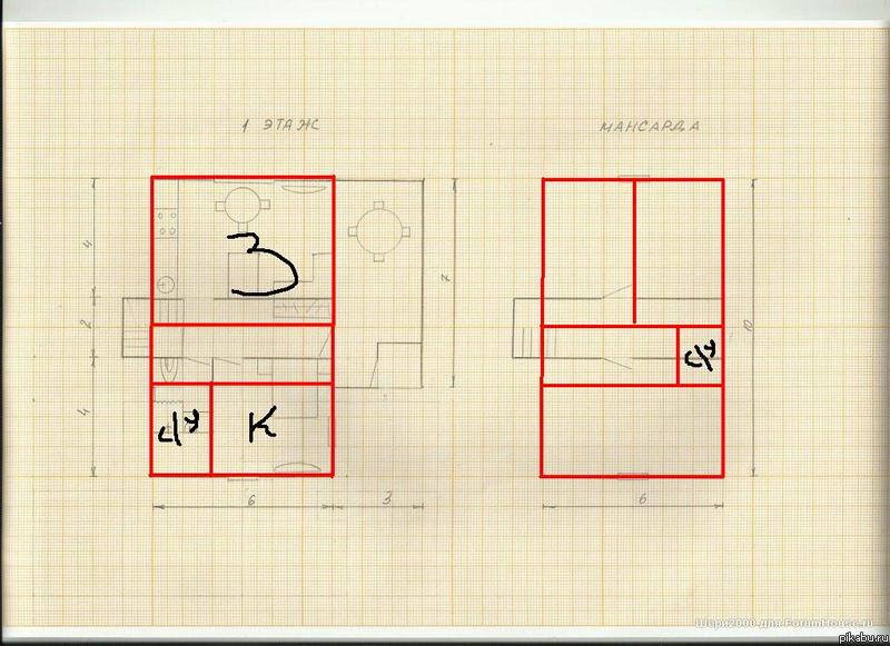

    Здравствуйте уважаемые форумчане!
    Находимся на стадии выбора проекта. Как и у многих, денежные средства не олигархические и от некоторых проектов приходится отказывать при расчете сметы. :( Хотелось одноэтажный дом, но по расчетам он получается значительно дороже дома с мансардой чуть меньшего размера.
    Сейчас остановились на доме 6х10 с верандой и мансардой.
    Набросали эскиз планов. Появилась куча вопросов.
    Дом планируем из бруса естественной влажности 150х150. В дальнейшем будем утеплять и обшивать имитацией бруса. Дом для постоянного проживания.
    Собственно вопросы:
    1. Стены мансарды хотим поднять на 7 венцов, далее каркасно-щитовая конструкция с утеплением.
    2. Фундамент под дом ленточный мелкозаглубленный. Под веранду столбчатый из фундаментных блоков.
    3. Веранда каркасно-щитовая.
    4. Крыша металло-черепица
    Можно ли так делать, не утопия ли? Если можно, то с какими трудностями придется столкнуться?

    Фундамент веранды советую делать единый с фундаментом дома. Советую отказаться от брусовых фронтонов. А так, подводных камней не вижу особых... 7 венцов - не маловато ли? Метра полтора надо бы поднимать.

    Урфин Джюс, спасибо!
    Тогда сразу вопрос, а если фундамент делать единый, то не будет ли его перекашивать, ведь нагрузки в части дома и веранды будут разные?
    По фронтонам, а почему плохо, что частично они будут брусовые?

    Выполнить качественное армирование. А в случае столбчатого фундамента под верандой - будет раскачивать реально уже. Грунты какие?

    Суглинок, примерно в 20 см от поверхности. Вода далеко, участок сухой. Фундамент планируем 70х40. 40 см в земле, 30 на поверхности.

    Смысл заглублять так? Растительный слой снять и все. Цоколь повыше будет зато.

    Раньше на участке стояло строение 6х10 из бревна. В качестве фундамента был кирпич, 2 на поверхности, 3 в земле. Кирпич в хорошем состоянии, даже раствор приходилось разбивать при демонтаже.
    А сколько тогда нужно заглублять?

    Зачем такой мощный фундамент в землю и 20 см вполне, и ширину 30 достаточно. Столбы гулять будут

    А на 30 см в ширину нормально можно будет положить стены и лаги для пола?

    В теме про ленточные фундаменты есть калькулятор расчета от компании мегалит, вещь отличная, но лучше у них заказать расчеты, стоимость копеечная, а экономия будет большая

    А на сколько человек дом рассчитан? Может на верху 3 комнаты? :) Да и зал 6х5 получше смотреться будет. :super: [​IMG]

    Так, с фундаментом более-менее разобралась.
    Вопрос по мансарде. Так как делать, с подъемом стены из бруса или всю каркасную? Мансарда будет жилой, но гостевой, постоянно никто там проживать не будет, только наездами. Крышу мансардную не хотим, не нравится. Хочется обычную двухскатную.
