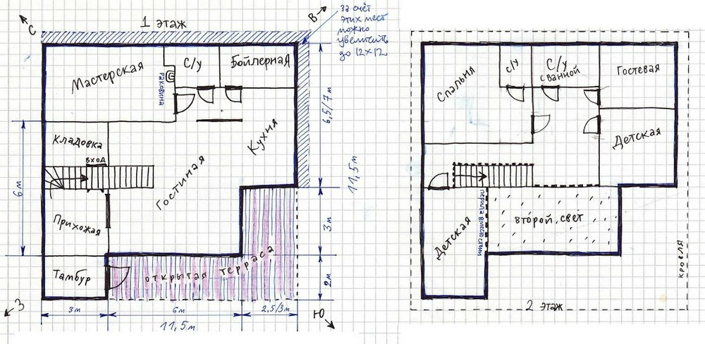

    Добрый вечер!
    Во-первых, хочу сказать большое спасибо за полезный и интересный форум, читаю уже почти месяц как детектив :)
    Во-вторых, собственно вопрос (простите, он длинный).
    Я и здесь, и в реальной жизни наблюдаю в основном два типа домов:
    1. При проектировании и строительстве явно думали об эстетике, дом обошёлся дорого или очень дорого.
    2. При проектировании и строительстве думали в первую очередь о минимизации затрат, дом лишён индивидуальности начисто.
    Поневоле начинаешь думать, что то ли при небольшом/относительно небольшом бюджете дом обречён быть тоскливого вида коробкой, обитой изнутри вагонкой (и тогда я не знаю чего-то, что знают все), то ли все не догадываются, что можно сделать как-то иначе (и я одна такая умная, что маловероятно).
    В своей специальности я знаю случаи, когда, хорошо подумав на начальном этапе, можно существенно снизить общие затраты (но знаю и случаи, когда так сделать нельзя).
    Поэтому сейчас, на этапе проектирования, я пытаюсь придумать, как обратить особенности конструкции в свою пользу, но мои познания в области строительства из профилированного бруса, естественно, сильно уступают познаниям специалистов.

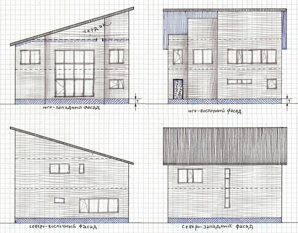

    Собственно, вот [пока рисованный руками] проект и в PDFе более подробное описание того, чего хочется (прикрепить почему-то форум отказался, вот ссылка: https://dl.dropbox.com/u/5817554/Designers_home.pdf).
    Я примерно посчитала — суммарная площадь стен (вместе с окнами) больше, чем площадь стен дома в те же чуть меньше 200 метров, но в форме прямоугольника с двускатной крышей, процентов на 30-35 (в зависимости от пропорций прямоугольника и высоты фронтона), площадь крыши вместе с нависающим куском больше процентов на 20. Посчитать разницу в затратах на работу я не могу — просто не умею (и не знаю, какие операции обойдутся дороже, а какие дешевле).
    Поэтому у меня три общих вопроса:
    1. Начиная от какой примерно разницы по затратам относительно дома-прямоугольника с двускатной крышей и по максимально распространённой технологии конструктор и строитель начинают считать, что заказчику некуда девать деньги?
    2. Как можно оптимизировать проект в свете технологии строительства из бруса? Я старалась более-менее учитывать стандартные размеры пиломатериала, но, возможно, стоит сделать что-то ещё? Или поможет только трансформировать план в прямоугольник?
    3. Так вообще в принципе реально сделать? Или тут есть что-то сильно нестандартное, что сильно увеличит расценки на работу?
    и несколько частных:
    1. Где должны быть несущие стены? Или можно обойтись столбами и каркасными перегородками?
    2. Где можно посмотреть пирог перекрытия с открытыми балками, чтобы хотя бы его толщину представить себе? Пока единственное, что я нашла — крошечная картинка в Нойферте, на которой фигурируют некие бетонные камни...
    3. На какой минимальной высоте от земли может находиться деревянный дом? Есть некоторая вероятность того, что наиболее рациональным фундаментом окажется плита, а хочется как на красивых картинках из PDFa — без видимого цоколя. Но что тогда делать со снегом?
    4. Есть ли смысл делать кусочек наклонного потолка (видно на картинке юго-западного фасада) или дешевле в итоге окажется сделать ровно и поднять левую часть крыши?
    5. На что опирать свисающую часть крыши? Столбы? Или в узком месте можно обойтись консолями?
    6. Какой всё-таки длины правильнее сделать длинные стены, чтобы минимизировать отходы бруса (хотя мы и планируем заказывать конструктор) и общие затраты? Там же стык, он ведь, наверное, занимает какое-то место?
    Спасибо огромное заранее!

    Чехов
    Внутри все стены каркас?

    Да вот как раз пытаюсь спросить :) При таких размерах ведь, наверное, нужны внутри несущие стены, а как понять, какие из стен делать несущими, не знаю.

    Ffffont, все Ваши вопросы осмыслить сразу не успела, но даже не открывая ПДФ файл заподозрила что именно послужило "началом координат":aga: Это проект расчитан под вертикальный планкен. Я правильно понимаю, что Вы собираетесь потом обшивать дом?

    Исходите из размера бревна 6м, котельную и санузел от кухни убирайте

    И планировка всё же больше каркасная. :(

    Если я правильно поняла вопрос, то да, утеплять и обшивать снаружи.
    Не уверена только, что вертикально получится...

    В Ваших прилагаемых файлах на все 100 фахверковые дома, только обшитые доской, есть еще стеклянный. К сожалению такой дом как у Вас для ПБ не рационален (первое слово темы). Ну а для массива естественной влажности может стать занозой.

    А если не вертикально, то лучше не делать вообще. Проект не универсален, к сожалению. Смотреться будет только в бетоне или вертикальном планкене. (я надеюсь, вы не вебдизайнеры? :aga:).
    Планировка для деревянного дома весьма неудобная. Несущие стены нужны, но ставить их некуда. А столбы не решат проблемы. Вернее решат, но изуродуют гостиную.

    Для начала наложите одну планировку на другую в (масштабе) на окно, посмотрите на висячие стены, при лесе в 6м как перекрываться будете, окно 2 света впечатляет, как околаживать будете? По вашему дому больше вопросов чем ответов.
