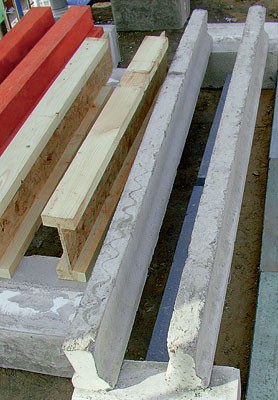

    Оценил тему на 10, потому, что тоже считаю, что пора в России внедрять подобное.
    Думаю, многие предпочли бы собрать подобное своими руками, а не переплачивать крановщикам, плитовозам, монолитчикам и другим людям полезных и нужных профессий

    О существовании сборно-монолитных перекрытий часто не знают проффессионалы-конструкторы, а Вы требуете этого от рядового застройщика. Люди в большинстве своем очень консервативны. Новое настораживает и даже пугает. Пустотная плита перекрытия выглядит намного надежнее. По нашим наблюдениям (в прошлом году мы выполнили более 240 заказов) осознаный выбор в пользу СМП сделали не более 20% заказчиков. Остальные пришли к нам в силу обстоятельств, связанных с невозможность решить проблему традиционным способом. Обстоятельства разные; ограничен подъезд, нельзя использовать кран, стены дома сильно искривлены (эркеры, балконы, второй свет), необходимо снизить нагрузки на фундамент.

    Petrspiridnv, Если наберется обем, то один очень крупный завод в Москве готов сделать. Надо что бы форма окупилась. Она стоит 600000 руб. Блоки можно у Колуба купить, либо Итонг, либо пенопласт. Расчет нагрузок, сечений делают они же.

    @kolumb,
    уважаемый Колумб, подскажите, пожалуйста, можно ли на базе Ваших арматурных каркасов сделать балки ?
    берем например АК-200х5 (8х12х12)
    на полу делаем касетную опалубку из поликарбоната.
    заливаем м300, вибрируем итд, ждем прочности.
    получатся балки сечением 150х250.
    ставим их краном с шагом 50-60см. (а может метр?!)
    (балки на армо-пояс с заходом на 15см. меж самих балок газобетон-блоки)
    к балкам деревянные лаги. сразу по лагам половые доски 27мм.
    (как вариант - для прочности еще уклыдываем ОСП3 хотя не хотелось бы)
    низ например подшиваем гипсокартоном.
    какбы главный вопрос - будет ли достаточная прочность ? не превышен ли изгиб ?
    если сравнить озвученную мною схему с классической схемой - то есть с тем же шагом, с теми же каркасами, с дорожной сеткой и заливкой пола 5см бетона.
    с одной стороны у балок должен повысится прогиб так как их не связывает 5см стяжка.
    но с другой стороны от стяжки аж 125кг дополнительных кг нагруза на каждый 1квм перекрытия.

    Вообщем надо считать и сравнивать по каждому пункту. Многое зависит от цены.
